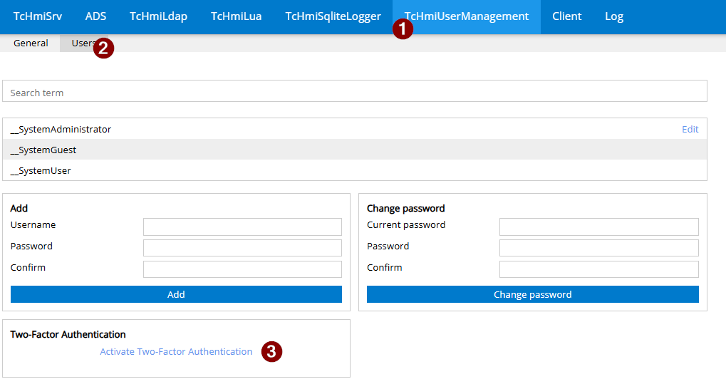

Um als zweiten Faktor eine Authenticator App (z.B. Microsoft oder Google) zu nutzen, öffnen Sie die Konfigurationsseite des HMI-Servers über den HMI Systray und gehen wie folgt vor:
1. Öffnen Sie den Reiter der TcHmiUserManagement Extension (1.), navigieren Sie zum Users Bereich (2) und aktivieren die Zwei-Faktor-Authentisierung (3)

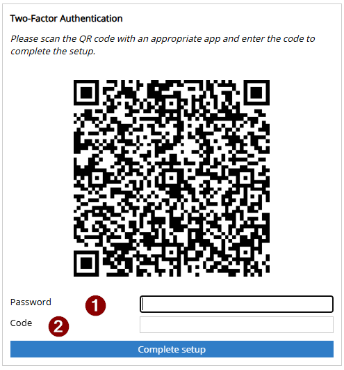

2. Scannen Sie den QR-Code mit einer Authenticator App (1.). Damit wird der HMI-Server mit der App verbunden und der Code der App kann mit dem Passwort des Systemadministrator aktiviert werden (2.).
Zwei-Faktor-Authentisierung 2:
Nach jeder Authentifizierung wird jeweils der 6-stellige Code der App zum Anmelden abgefragt.
