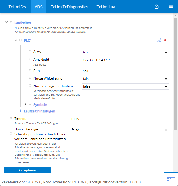

Konfiguration der ADS-Extension
- 1. Öffnen Sie die Server Konfigurationsseite.
- 2. Gehen Sie auf den Reiter ADS.
- 3. Klicken Sie auf Laufzeiten um das Untermenü zu öffnen.
- Im Default ist schon ein Eintrag mit PLC1 eingerichtet.

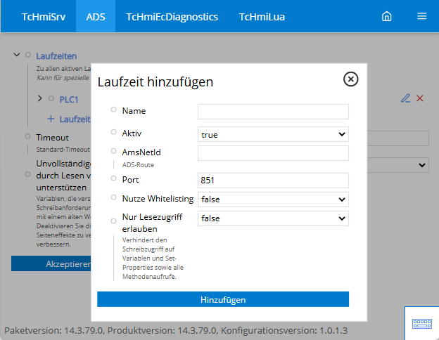

- 4. Passen Sie den PLC1 Eintrag an oder klicken Sie auf Laufzeit hinzufügen
- Beim Hinzufügen öffnet sich ein PopUp für weitere Einstellungen.
- 5. Definieren Sie unter:
Name: Den Namen der Laufzeit. (Wird als Namespace für die Symbole genutzt).
Aktiv: Aktivieren oder deaktivieren Sie die Verbindung zum angegebenen Zielsystem.
AmsNetId: Die AmsNetId des Zielsystems, zu dem eine Verbindung hergestellt werden soll.
Port: Den Port für die ADS-Verbindung.
Nutze Whitelisting: Soll ein Whitelisting genutzt werden. Variablen in der SPS werden nur gefunden, wenn die entsprechenden Attribute an der SPS Variable gesetzt wurden.
Nur Lesezugriff erlauben: Blockieren Sie den schreibenden Zugriff auf das System.
- Die von Ihnen konfigurierte Verbindung steht nun zur Verfügung. Die neuen Symbole können über den Server nun gelesen werden. Hierfür steht Ihnen das Mappen direkt über den Server oder das Konfigurationsfenster innerhalb von Visual Studio zur Verfügung.
