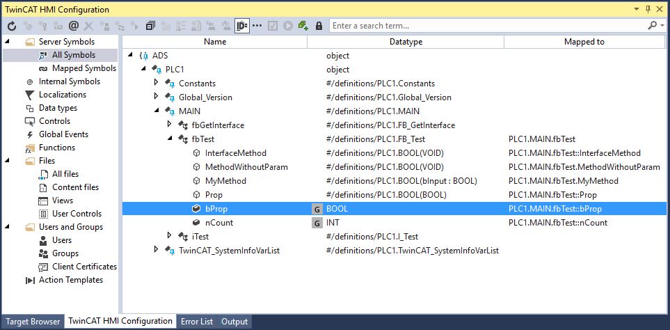

PLC Methoden
Die Methoden müssen in der PLC mit einem Attribut-Pragma per ADS sichtbar geschaltet werden.
{attribute 'TcRpcEnable'}
METHOD MyMethod : BOOL
bInput : BOOL;

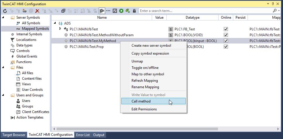

END_VARAnschließend sind Sie die Methoden im TwinCAT HMI sichtbar. Innerhalb des TwinCAT HMI Configuration Windows können Sie diese explizit aufrufen.

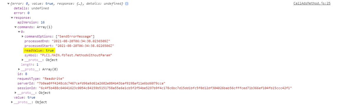

Zur Laufzeit im Client können Sie die Methoden mit Hilfe einer JavaScript-/TypeScript-Funktion und der Framework API aufrufen. Nachfolgend finden Sie ein Beispiel für den Aufruf via Framework API.
// call of method without parameter
TcHmi.Symbol.readEx2("%s%PLC1.MAIN.fbTest.MethodWithoutParam%/s%", function (data) {
console.log(data);
// call of method with parameter
TcHmi.Symbol.writeEx("%s%PLC1.MAIN.fbTest.MyMethod%/s%", { bInput: true }, function (data) {
console.log(data);
Wenn die Methode einen Rückgabewert hat, können Sie innerhalb der Callback-Funktion in dem Result-Objekt auf den Rückgabewert zugreifen.

![]() | Methoden müssen immer explizit aufgerufen werden und können nicht als Control-Attribut verwendet werden. Beachten Sie, dass das Aufrufen einer Methode vom HMI die Ausführung von SPS-Code zur Folge hat. |
