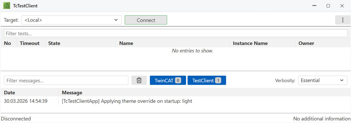

Test-Client mit User-Interface:
- 1. Starten Sie den Test-Client.
- 2. Wählen Sie mit der Auswahlbox der Option target das Zielsystem aus, auf dem das Testprojekt ausgeführt wird.
- 3. Betätigen Sie danach die Connect-Taste direkt hinter der Zielsystemauswahl.

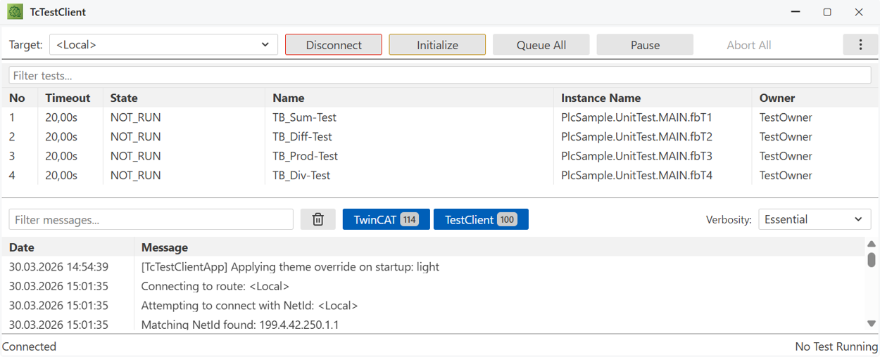

- Es werden alle Testfälle in einer tabellarischen Ansicht im Test-Client dargestellt.
- 4. Durch Betätigen des Buttons Queue All starten Sie die Ausführung aller Testfälle.
- Nach dem Ausführen der Tests wird das Ergebnis im Test-Client entsprechend dargestellt
