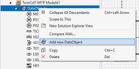

Für jeden dieser Aspekte können beliebig viele Elemente erstellt werden:
  1. Öffnen Sie das Kontextmenü auf dem jeweiligen Knotenpunkt.
  2. Wählen Sie Add new … aus.

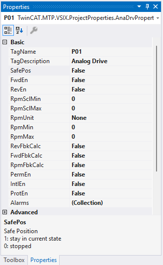

Werden Elemente im Solution Explorer oder im Designer ausgewählt, werden deren Eigenschaften im Properties-Fenster angezeigt.
Benutzeroberfläche und Bedienkonzept 3:

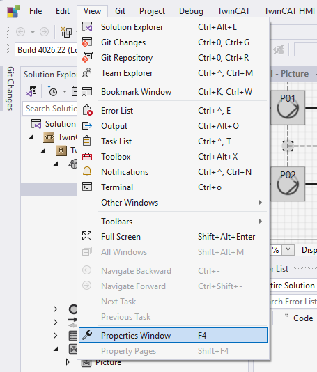

Das Properties-Fenster aktivieren Sie unter dem Reiter Ansicht:

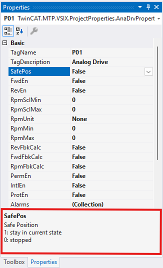

Zu den Eigenschaften gibt es unten im Properties-Fenster eine Beschreibung.
Benutzeroberfläche und Bedienkonzept 5:
Sie können diesen Bereich mit der Maus beliebig vergrößern, falls der Text abgeschnitten sein sollte.
Der Name der Eigenschaft orientiert sich an dem Namen, der auch in der MTP-Spezifikation verwendet wird. Die Beschreibung ist ebenfalls an die aus der Spezifikation angelehnt.

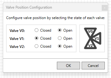

Dialogeingabe: Einige komplexe Eigenschaften bieten einen eigenen Dialog zum Bearbeiten an.
1. Öffnen Sie den Dialog über den Button ….
Benutzeroberfläche und Bedienkonzept 7:
Danach öffnet sich für das TriPosVlv folgender Dialog:
Benutzeroberfläche und Bedienkonzept 8:

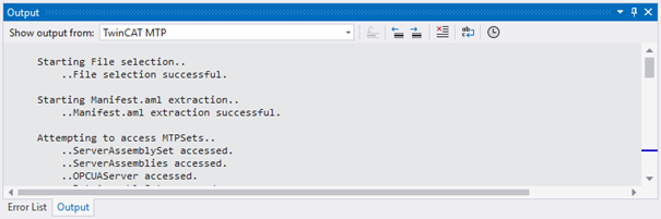

Die im Ausgabefenster angezeigten Informationen für MTP Engineering sind in der Regel nur für Diagnose-, Debugging- und Supportzwecke relevant. Beim Import werden z. B. einzelne Schritte dort geloggt:

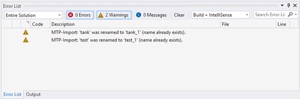

Relevanter für den alltäglichen Gebrauch ist die Error List. Dort werden hauptsächlich Fehler oder Warnungen während des MTP-Imports und MTP-Exports festgehalten:
Benutzeroberfläche und Bedienkonzept 10:
Fehler und Warnungen können durch die Schaltfläche Löschen oben in der Toolbar oder durch den Kontextmenüeintrag Löschen gelöscht werden. Ansonsten bleiben die Meldungen so lange in der Liste, bis ein neuer Import oder Export durchgeführt wird.
Durch einen Doppelklick auf die durch den Import oder Export verursachte Warnung oder Fehler wird das entsprechende Element selektiert.
