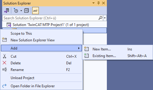

1. Wählen Sie im Kontextmenü des MTP-Projekts Add->New Item.
Neues MTP-Modul anlegen 1:

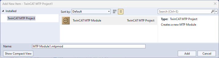

2. Klicken Sie auf die Schaltfläche Add, um ein leeres MTP-Modul zu erstellen.
Neues MTP-Modul anlegen 2:
Das leere MTP-Modul wird erstellt.
