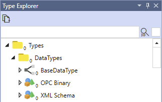

Type Explorer
Der Type Explorer zeigt alle Datentypen aus den aktuell geladenen Nodesets an. Weitere Aktionen sind über die Symbolleiste verfügbar, und ein Textfeld ermöglicht die Suche nach Nodes.
Type Explorer 1:
Die Zahlen auf jedem Node stellen den NameSpaceIndex eines bestimmten Nodes dar und können zur leichteren Identifizierung von Nodes nützlich sein.
