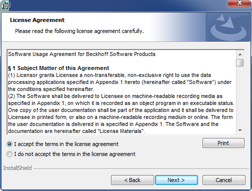

2. Akzeptieren Sie die Endbenutzerbedingungen und klicken Sie auf Next.
Installation 1:

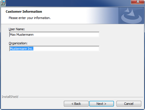

3. Geben Sie Ihre Benutzerdaten ein.
Installation 2:

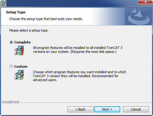

4. Wenn Sie die TwinCAT 3 Function vollständig installieren möchten, wählen Sie Complete als Installationstyp. Wenn Sie die Komponenten der TwinCAT 3 Function separat installieren möchten, wählen Sie Custom.
Installation 3:

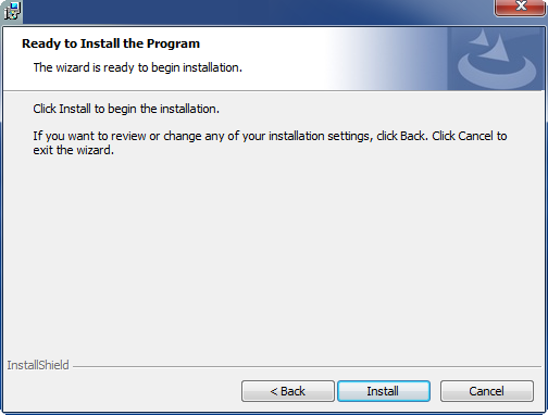

5. Wählen Sie Next und anschließend Install, um die Installation zu beginnen.
Installation 4:

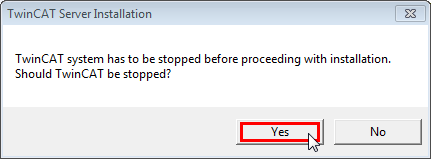

Ein Dialog weist Sie darauf hin, dass das TwinCAT-System für die weitere Installation gestoppt werden muss.
6. Bestätigen Sie den Dialog mit Yes.
Installation 5:

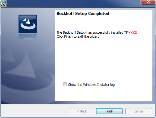

7. Wählen Sie Finish, um das Setup zu beenden.
Installation 6:
Die TwinCAT 3 Function wurde erfolgreich installiert.
