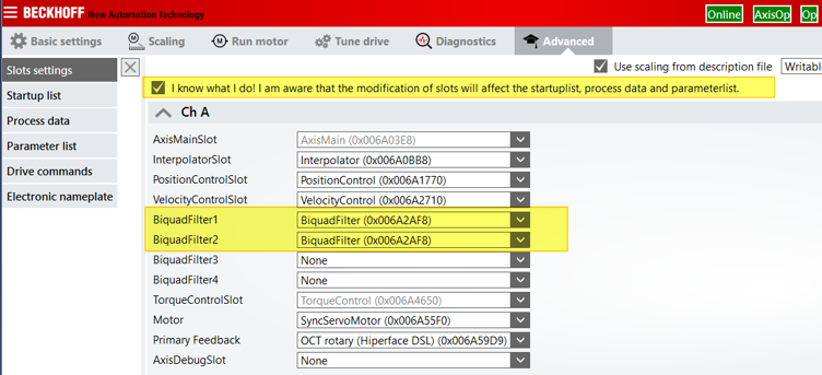

Problemstellung
Die Verwendung von Filtern unter AX8000 / AMP8000 ist nicht möglich oder die Filter werden berechnet, aber nicht angewendet.
Lösung
Aktivieren Sie in den erweiterten (Advanced) Einstellungen des Antriebs die gewünschte Anzahl an Filtern. Setzen Sie zudem einen Haken in der übergeordneten Rubrik. Die Filterslots stehen erst nach einem erneuten Aktivieren der Solution im Antrieb zur Verfügung.
Filterslots bei AX8000/AMP8000 1:
