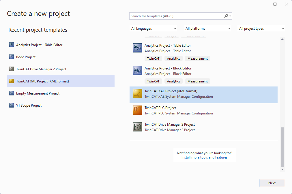

TwinCAT-Projekt anlegen
- 1. Öffnen Sie über File > New > Project ein neues TwinCAT XAE-Projekt (XML Format).
- Daraufhin wird eine neue Projektmappe angelegt und geöffnet.

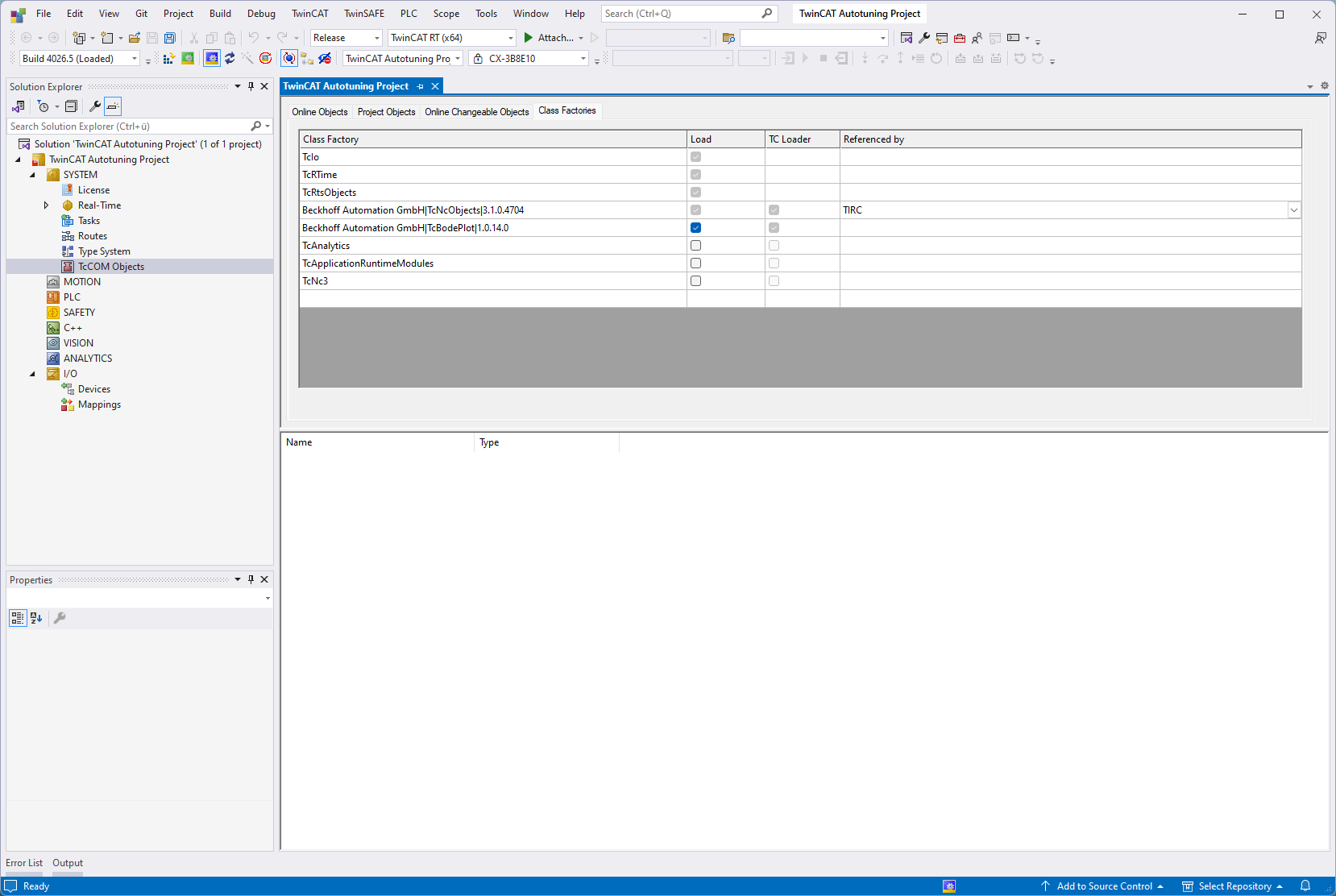

- Das TwinCAT 3 Autotuning basiert auf dem TwinCAT 3 Bode Plot. Dieser wird im TwinCAT-System von einem TcCOM-Objekt durchgeführt, welches automatisch erzeugt wird. Für die späteren Aufnahmen des Frequenzgangs ist es daher notwendig, die zugehörigen Klassenbeschreibungen für TcBodePlot (und TcNcObjects) bekannt zu machen.
- 1. Dies führen Sie unter dem Projektknoten TcCOM Objects in dem Reiter Class Factories durch.

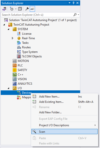

- 1. Suchen Sie im Projektbaum unter I/O > Devices auf dem gewählten Zielsystem nach verfügbaren Achsen, indem Sie Scan auswählen.
- Für die verfügbaren Achsen werden unter dem Knoten MOTION automatisch zugehörige Elemente angelegt.

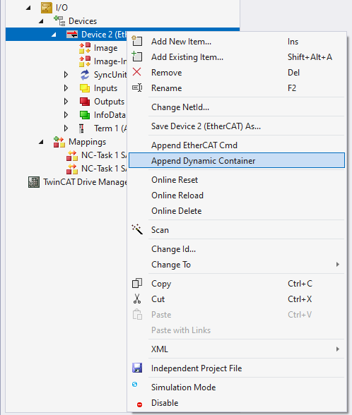

- Die Kommunikation zwischen dem TcBodePlot und der NC / CNC erfolgt über das TcNcObjects und benötigt für das Oversampling im Antrieb einen dynamischen Speicherbereich.
- 2. Diesen fügen Sie am zugehörigen Device über das Kontextmenü durch Append Dynamic Container hinzu.
- 3. Im sich öffnenden Fenster für die Einstellung der Größe des Dynamic Containers müssen Sie auf eine Größe von 512 anpassen.

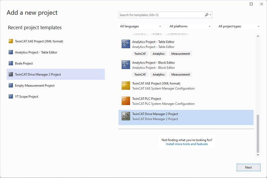

Zuerst muss ein Drive Manager 2-Projekt der TwinCAT Solution hinzugefügt werden.
- Die Parametrierung und Ausführung des TwinCAT 3 Autotuning erfolgt über den TwinCAT 3 Drive Manager 2.
- 1. Fügen Sie der Projektmappe hierfür ein neues Projekt hinzu:

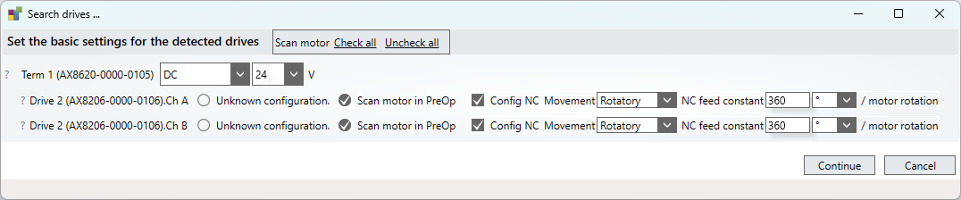

- 2. Öffnen Sie das angelegte Projekt und führen Sie die Suche nach Antrieben durch. Passen Sie falls notwendig die Parameter der erkannten Antriebe an.

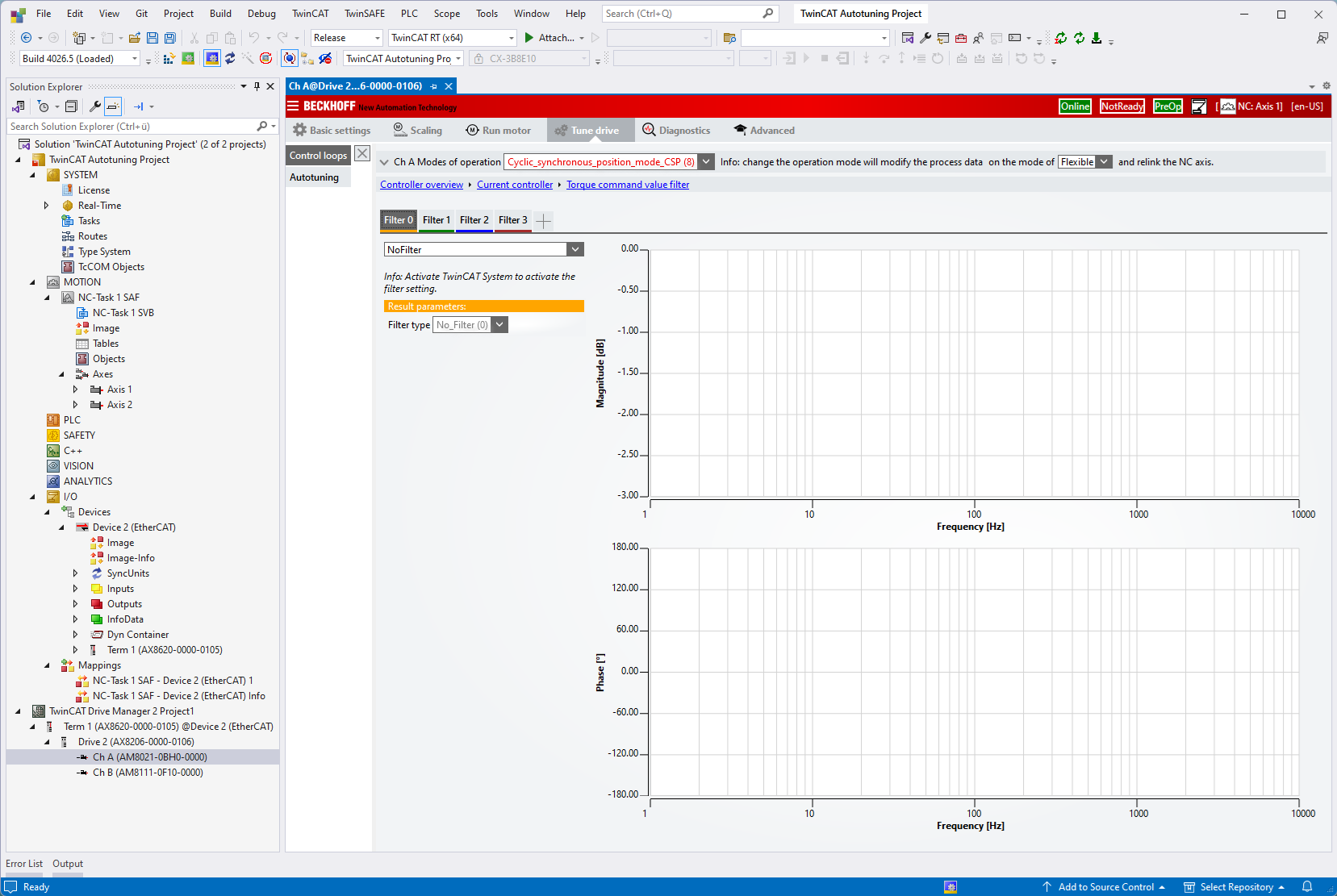

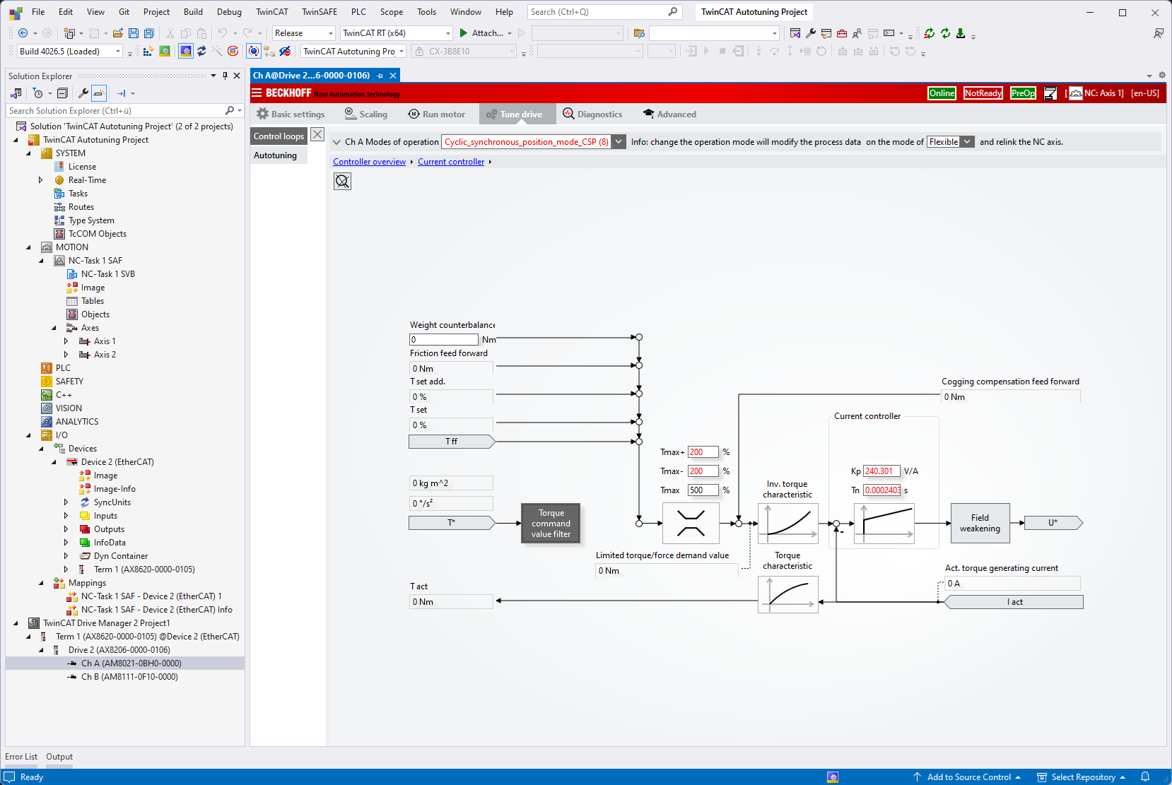

- Für ein bestmögliches Ergebnis des Tunings wird empfohlen, die Verwendung von Stromsollwert-Filtern für den ausgewählten Antrieb zu aktivieren.

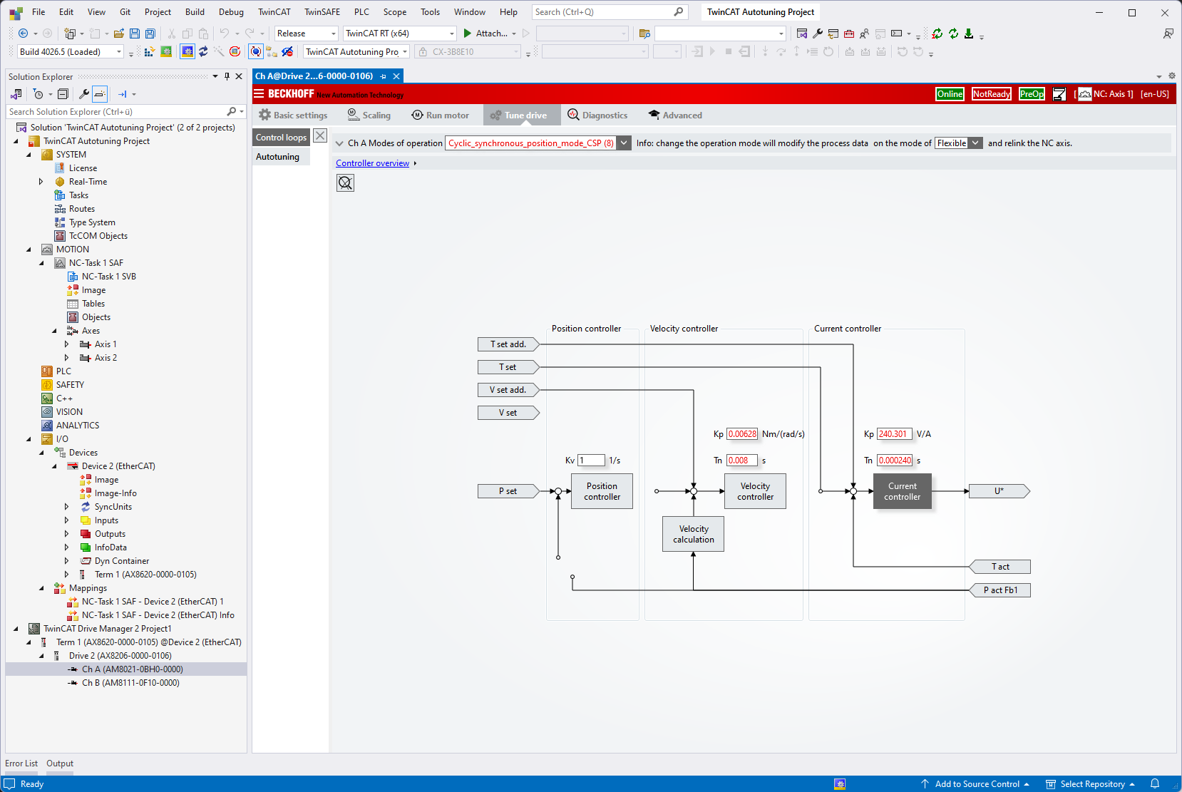

- 1. Wählen Sie im Drive Manager 2-Projekt für den gewünschten Antrieb den Reiter Tune drive aus.
- 2. Im sich öffnenden Fenster (Regler-Übersicht) wählen Sie den Stromregler (Current controller).
- 3. Anschließend öffnen Sie das Menü Torque command value Filter.
- 4. Fügen Sie je nach Möglichkeit einen oder mehrere unkonfigurierte Filter (NoFilter) hinzu.
- Diese werden im folgenden Tuning falls erforderlich automatisch entsprechend parametriert.
- 5. Nach einem (erneuten) Aktivieren der Solution sind die vorgenommenen Änderungen verfügbar.
- 6. Beachten Sie hierfür die Hinweise im Drive Manager 2-Projekt.
- 7. Führen Sie diesen Schritt falls notwendig noch einmal durch.

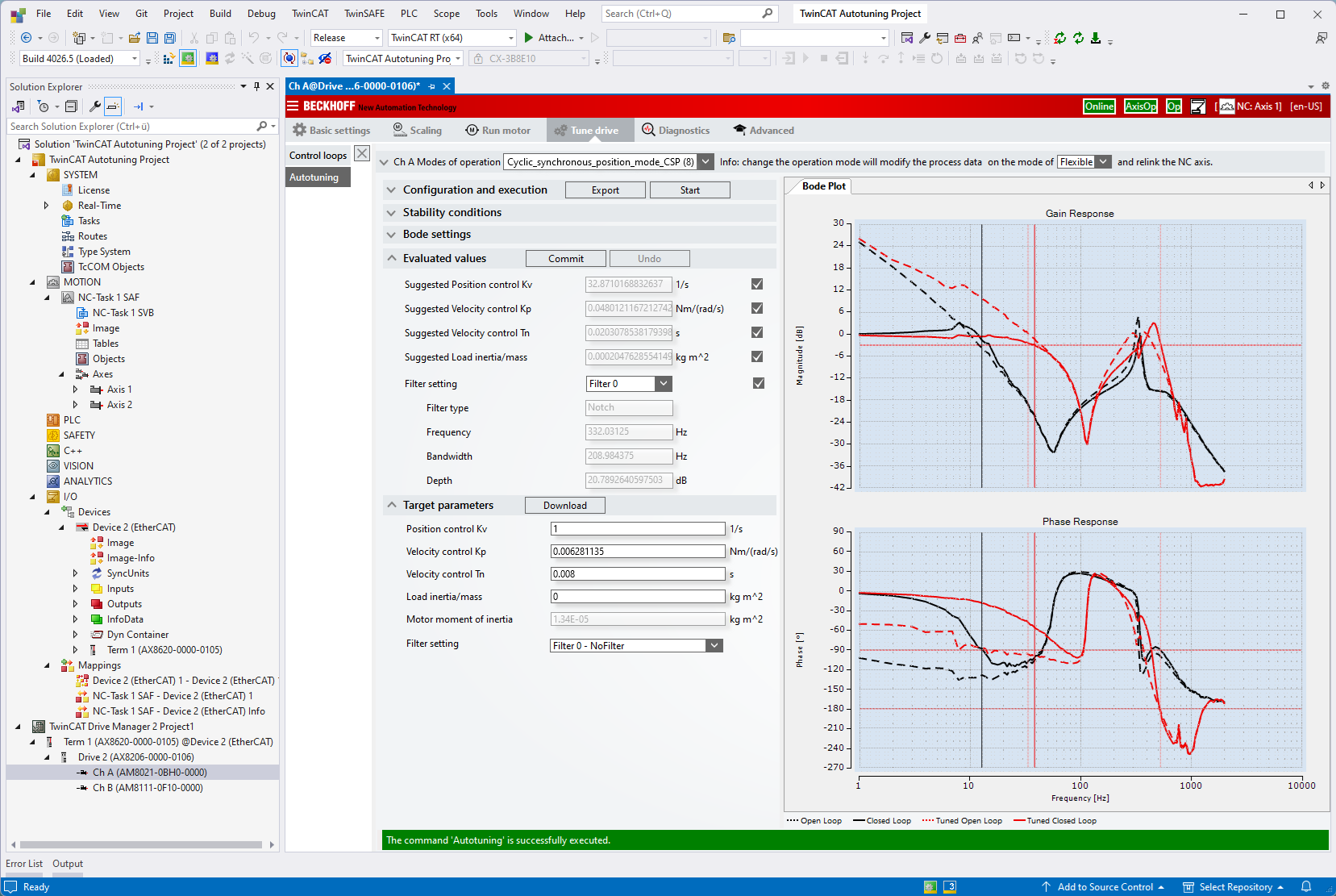

Starten des Tunings

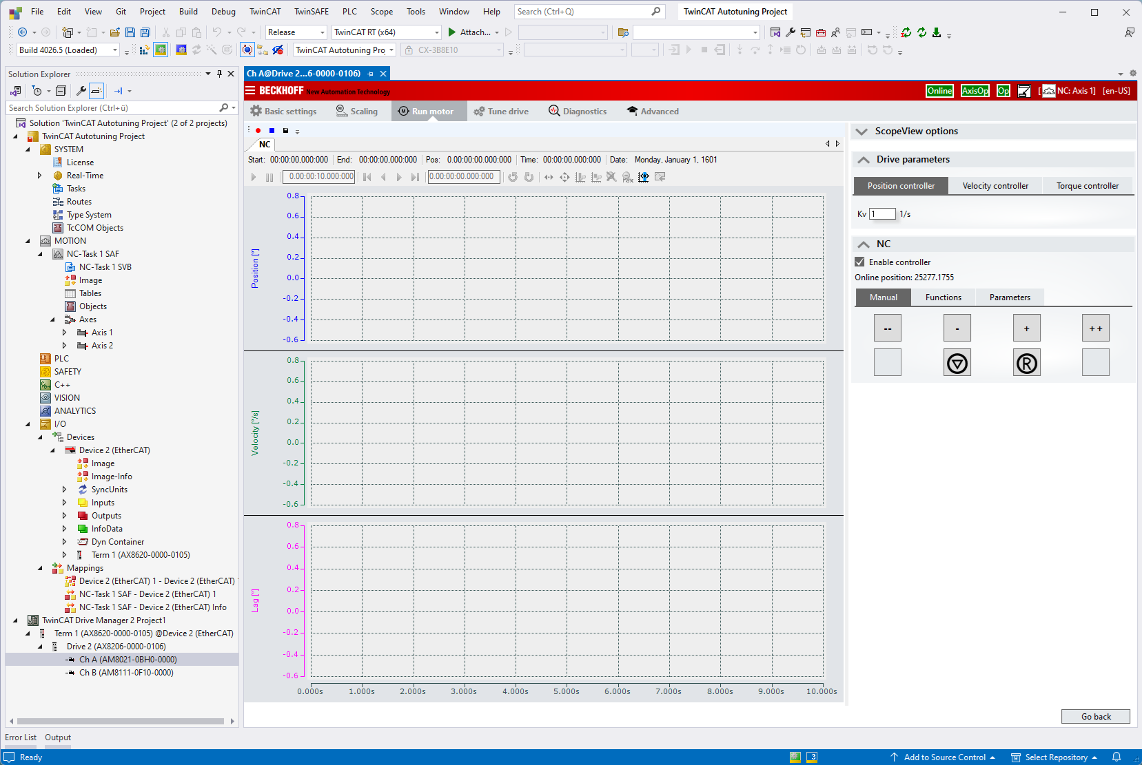

- Während der Durchführung des Tunings wird die Achse in Bewegung versetzt, sodass Sie hierfür die Regler aktivieren müssen.
- 1. Wählen Sie unter den Properties der NC den Reiter Run motor, aktivieren Sie den Regler unter Enable controller.

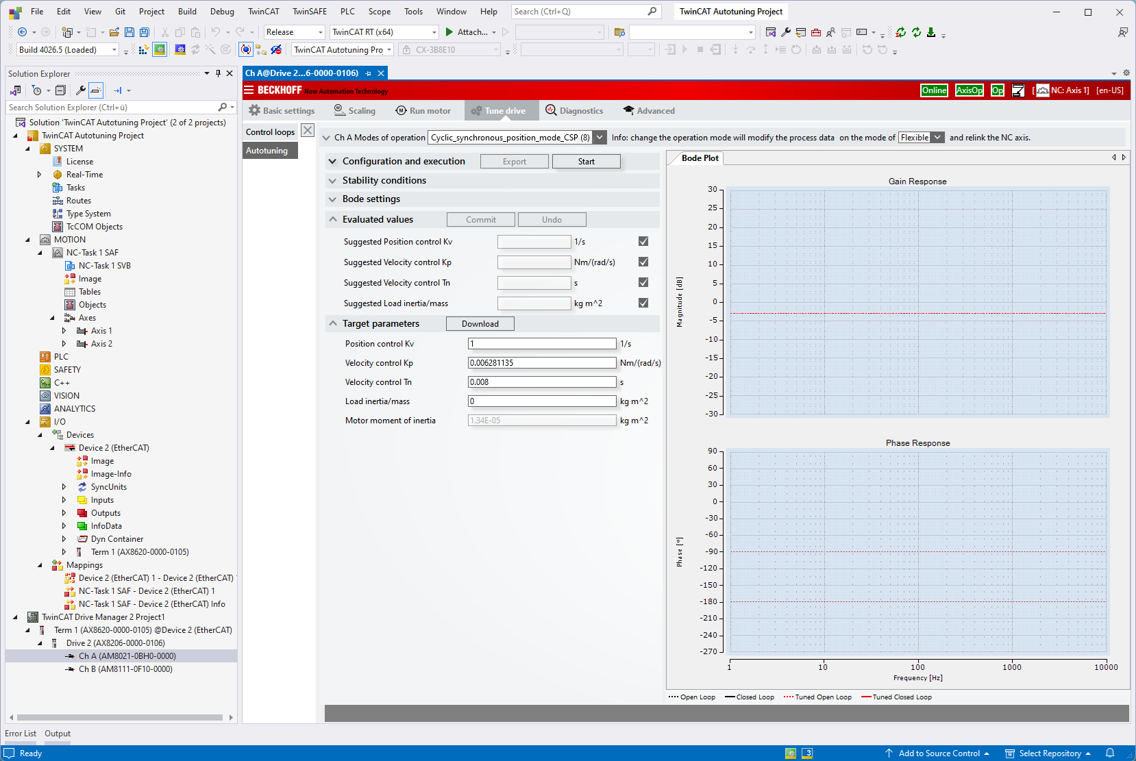

- 2. Wählen Sie bei scharf geschalteter Achse im Reiter Tune drive den Menüpunkt Autotuning und starten Sie den Vorgang mit einem Klick auf die Schaltfläche Start.
- 3. Nach erfolgreicher Berechnung der Antriebsparameter und der Durchführung einer Validierungsmessung haben Sie die Möglichkeit die vorgeschlagenen Werte zu übernehmen (Commit) und anschließend in den Antrieb herunterzuschreiben (Download).
- Für eine detaillierte Analyse, weiterer Verarbeitung der Ergebnisse oder zur Fehlerbehebung können die erzeugten Daten in ein TwinCAT 3 Bode Plot-Projekt exportiert werden.
Weitere Details hierzu finden Sie im Abschnitt Exportieren der Tuningresultate.
