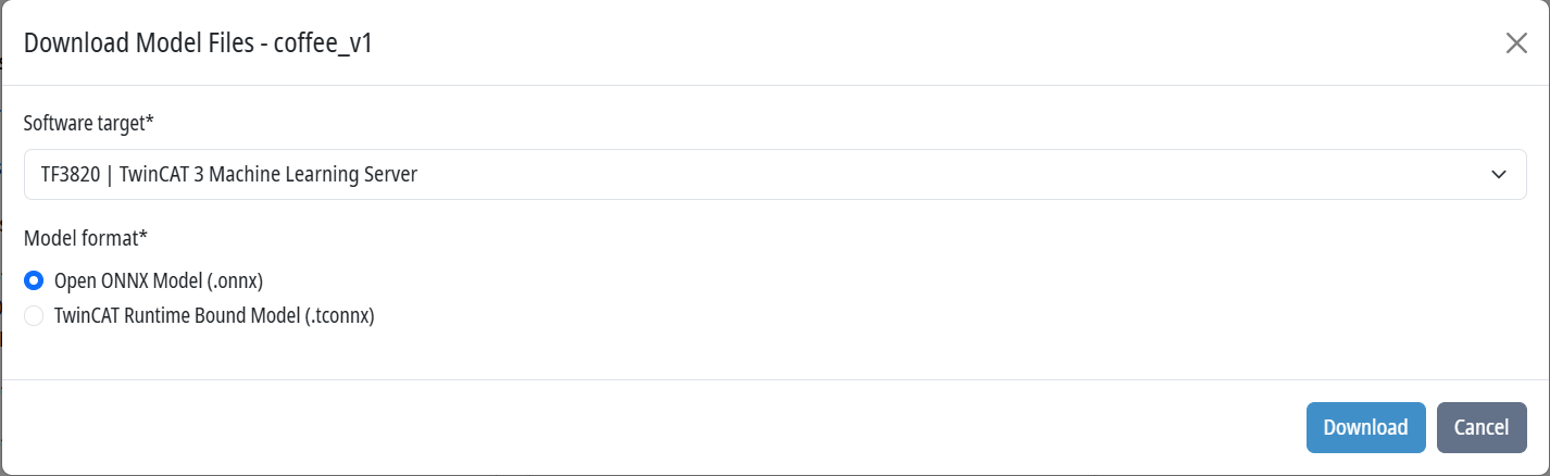

Zielsoftware auswählen
Im Feld Software target wird die Zielsoftware für die Generierung des PLC-Codes ausgewählt.
Standardmäßig wird die Zielsoftware verwendet, die bereits während der Modellerstellung definiert wurde.
Die Zielsoftware kann beim Download erneut geändert werden. In diesem Fall wird der PLC-Code für die neu ausgewählte Laufzeitumgebung generiert. Dabei ist zu beachten, dass die während des Trainings berechnete Latenzschätzung nur für die ursprünglich konfigurierte Zielsoftware gültig ist.
Modellformat auswählen
Je nach verwendetem Lizenztyp stehen unterschiedliche Modellformate zur Verfügung.
Open ONNX Model (.onnx)
Das Modell wird als standardisierte ONNX-Datei exportiert.
ONNX ist ein offenes und frameworkunabhängiges Format und kann in beliebigen kompatiblen Laufzeitumgebungen oder KI-Frameworks verwendet werden.
TwinCAT Runtime Bound Model (.tconnx)
Das Modell wird als TwinCAT-gebundenes tcONNX-Modell exportiert.
Dieses Format ist ausschließlich für die Verwendung innerhalb von TwinCAT 3 vorgesehen.
