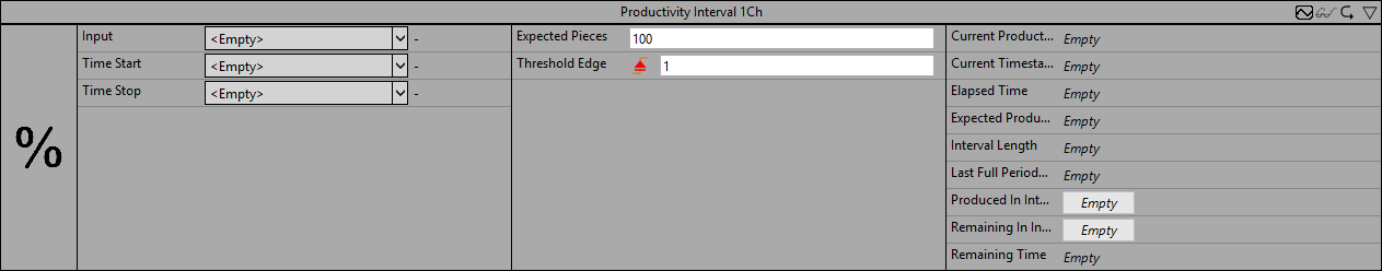

Konfigurationsoptionen
- Type of the Edge: Gibt an, ob der Teilezähler auf eine steigende oder eine fallende Flanke reagieren soll.
- Threshold Edge: Schwelle von Input an der ein gefertigtes Teil gezählt wird.
- Expected Pieces: Vorgabe der zu produzierenden Teile innerhalb der definierten Zeitspanne.
- Tolerance (optional): Toleranzwert für die Vergleiche Equal / NotEqual.
Ausgangswerte
- Within Interval: Gibt an, ob sich die aktuelle Uhrzeit innerhalb des Intervalls befindet.
- Current Timestamp: Aktueller Zeitstempel.
- Interval Length: Länge des Intervalls.
- Elapsed Time: Verstrichene Zeit innerhalb des Intervalls.
- Remaining Time: Verbleibende Zeit innerhalb des Intervalls.
- Produced In Interval: Produzierte Teile innerhalb des Intervalls.
- Remaining In Interval: Verbleibende Teile innerhalb des Intervalls.
- Current Productivity: Aktuelle Produktivität des Intervalls in Prozent. Berücksichtigt die Länge des Intervalls, die bereits verstrichene Zeit, die zu produzierenden Teile sowie die bereits produzierten Teile. Die Ausgabe erfolgt in Prozent.
- Expected Productivity: Geschätzte Produktivität des Intervalls in Prozent. Zur Ermittlung der möglichen produzierbaren Teile innerhalb der verbleibenden Zeit wird die Produktionszeit des letzten Teils verwendet.
- Last Full Period Productivity: Produktivität des letzten komplett durchlaufenden Intervalls in Prozent. Wird nur berechnet, wenn das Intervall vollständig durchlaufen wurde.

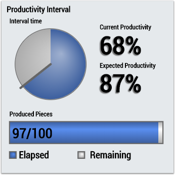

Standard HMI Controls
Für den Algorithmus Productivity Interval 1Ch sind die folgenden HMI Controls für die Generierung eines Analytics Dashboards verfügbar:
1. Das ProductivityInterval Control visualisiert die Ausgangswerte: Vergangene Zeit, verbleibende Zeit, Anzahl produzierter Teile im Intervall, Anzahl verbleibender Teile im Interval, Produktivität.
