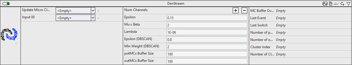

- Update Mikro Cluster: Falls TRUE, werden Mikro-Cluster durch die eingehenden Daten aktualisiert. Falls FALSE, bleiben die vorhandenen Mikro-Cluster unverändert und werden nur verwendet, um den Cluster-Index der eingehenden Datenpunkte zu bestimmen.
 - Input 01, …, Input 0n: Diese Eingänge bilden den Merkmalsraum, für den das Clustering ausgeführt wird.
Konfigurationsoptionen
- Num Channels: Hier kann die Anzahl der Eingangskanäle geändert werden.
 - Epsilon: Schwelle für den maximalen Radius von Mikro-Clustern.
 - Mu x Beta: Schwelle für das Gewicht eines Mikro-Clusters zwischen Ausreißer und potenziellem Mikro-Cluster.
 - Lambda: Gibt die Fading-Rate des Algorithmus an. Das Gewicht jedes Datenpunkts nimmt jede Sekunde um einen Faktor von 2^(-Lambda) ab.
 - Epsilon (DBSCAN): Gibt den Parameter Epsilon des DBSCAN-Algorithmus an.
 - Min Weight (DBSCAN): Schwelle für die Summe der Gewichte in der Epsilon-Nachbarschaft eines Mikro-Clusters für den DBSCAN-Algorithmus.
 - potMCs Buffer Size: Die maximale Anzahl potenzieller Mikro-Cluster. Der Speicher wird potMCs Buffer Size Mikro-Clustern zugeordnet.
 - outMCs Buffer Size: Die maximale Anzahl von Ausreißer-Mikro-Clustern. Der Speicher wird outMCs Buffer Size Mikro-Clustern zugeordnet.
Ausgangswerte
- New Result: Ist TRUE, wenn sich der neue Cluster-Index vom Cluster-Index des letzten Zyklus unterscheidet.
 - MC Buffer Overflow: Ist TRUE, wenn die Aktualisierung der Mikro-Cluster gestoppt wird, um ein Überlaufen von potMCs oder outMCs Buffer Size zu verhindern.
 - Last Event: Dies ist der Zeitstempel des letzten Zyklus mit einer Änderung des Cluster-Index
 - Last Switch: Dies ist der Zeitstempel des letzten Zyklus mit einem Wechsel zwischen Aktualisierung und Nichtaktualisierung von Mikro-Clustern (entweder durch Setzen des Eingangs Update Mikro Cluster auf TRUE oder durch internes Verhindern eines Überlaufs von potMCs/outMCs Buffer Size).
 - Number of potMCs: Gibt die Anzahl der gegenwärtig vorhandenen potenziellen Mikro-Cluster an.
 - Number of outMCs: Gibt die Anzahl der gegenwärtig vorhandenen Ausreißer-Mikro-Cluster an.
 - Cluster Index: Gibt den Cluster-Index an, den der DBSCAN-Algorithmus für den Datenpunkt des aktuellen Zyklus ausgibt.
 - Number of Clusters: Gibt die Gesamtanzahl der vom DBSCAN-Algorithmus erkannten Cluster an.

1. Das DenStream Control visualisiert im Chart die Inputs und farblich deren jeweilige Klassifikation zu einem Cluster (Cluster-Index). Über die Buttons können die anzuzeigenden Inputs ausgewählt werden, maximal zwei gleichzeitig sind möglich. Der Slider auf der rechten Seite führt alle Ausgangswerte auf: Clusteranzahl, Anzahl der potenziellen Mikro-Cluster, Anzahl der Ausreißer Mikro-Cluster, Clusterindex, letztes Event, letzter Switch.
2. Das Table Control oder Multivalue Control visualisiert alle Ausgangswerte: Clusteranzahl, Anzahl der potenziellen Mikro-Cluster, Anzahl der Ausreißer Mikro-Cluster, Clusterindex, letztes Event, letzter Switch.
