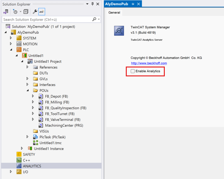

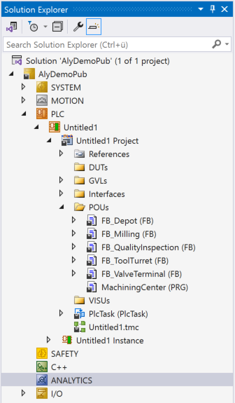

- Um den Analytics Logger zu konfigurieren, müssen Sie in Ihrem vorhandenen TwinCAT-Projekt zum Analytics-Baumknoten navigieren.
- Klicken Sie mit der rechten Maustaste auf diesen Knoten und klicken Sie auf Add Data Logger, um Ihrer Konfiguration eine neue Instanz hinzuzufügen.
- Für die Konfiguration der Grundeinstellungen doppelklicken Sie auf das neue Tree Item.

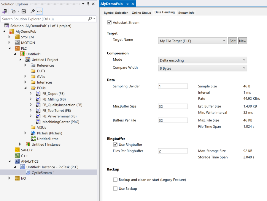

-Datenformat: Binärdatei oder MQTT-Stream.

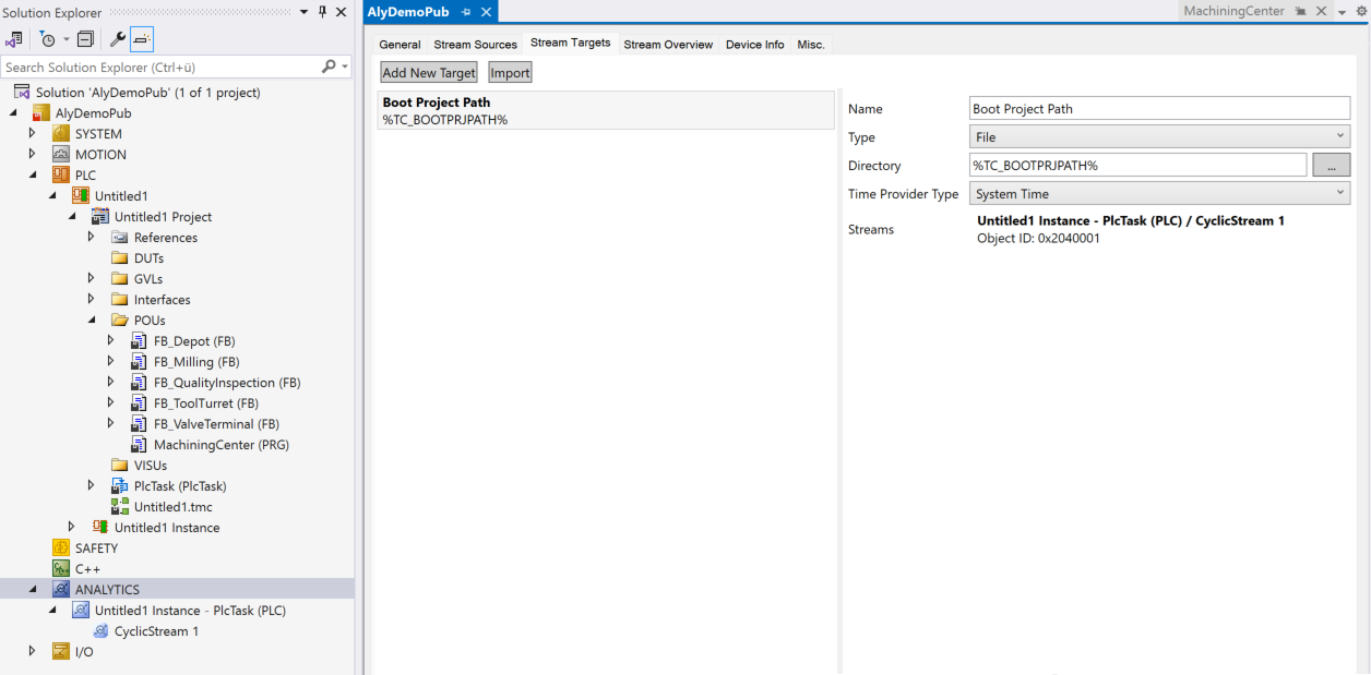

-FILE-Format: Der Analytics Logger speichert die Daten in lokalen Binärdateien und alle anderen Einstellungen sind nicht mehr notwendig. Die Dateien werden in C:\TwinCAT\3.1\Boot\Analytics gespeichert.

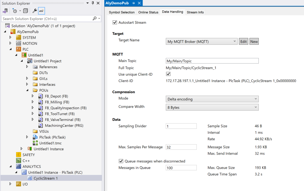

-BINARY-Format: Die Daten werden an den konfigurierten MQTT-Message-Broker gesendet. Sie können mehrere Logger in einem TwinCAT-Projekt vorsehen, um Daten an verschiedene MQTT-Message-Broker zu übermitteln.
-Datenkompression: ein (Standard) oder aus.
-Max. Kompression: Modus der Kompression.

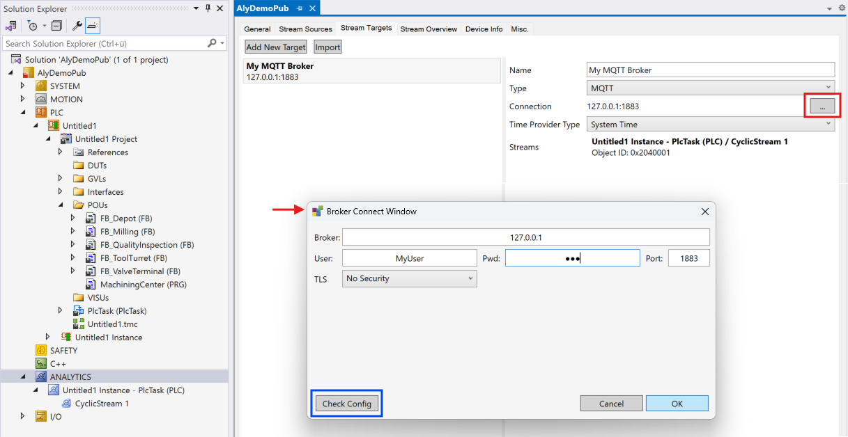

-MQTT-Hostname
-MQTT-Tcp-Port
-MQTT-Maintopic für eigene Hierarchieebenen, damit die Identifikation einfach bleibt.
-MQTT-Client-ID, sollte im Netzwerk eindeutig sein.
-MQTT-Benutzername
-MQTT-Passwort für die Authentifizierung beim Message-Broker.
-Auf der Registerkarte TLS (Transport Layer Security) können die Sicherheitseinstellungen konfiguriert werden. TLS ist ein sicherer Kommunikationskanal zwischen Client und Server. Bei Verwendung von Zertifikaten ist der TCP-Port 8883 ausschließlich für MQTT über TLS reserviert! Der Analytics Logger unterstützt die Modi CA Certificates, CA Certificates & Client Certificate und Preshared Key (PSK).

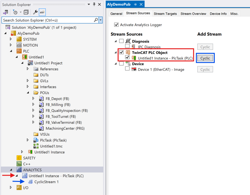

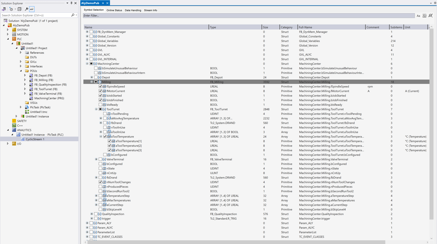

- Wenn Variablen in Ihrer SPS-Anwendung in der Deklaration mit dem Attribut {attribute 'TcAnalytics'} gekennzeichnet sind, werden sie automatisch als Stream unter dem Daten-Logger-Baumknoten angezeigt.
Ein zusätzlicher Geräte-Stream wird angezeigt, wenn Ihre Konfiguration ein EtherCAT-Prozessabbild liefert. - In dem Stream gibt es einen Karteireiter Selection, wo die aufzuzeichnenden Variablen ausgewählt werden können.
- Schließlich ist es im Karteireiter Data Handling möglich, die Paketgröße für die Frames zu ändern oder den Ringpuffer für Verbindungsunterbrechungen und Datei zu konfigurieren.
