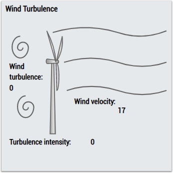

Standard HMI Controls
Für den Algorithmus WT Turbulence 1Ch sind die folgenden HMI Controls für die Generierung eines Analytics Dashboards verfügbar:
1. Das WindTurbulence Control visualisiert die Ausgangswerte Mean, Turbulence und Turbulence Intensity.
2. Das Table Control oder Multivalue Control visualisiert alle Ausgangswerte: Mean, Turbulence, Turbulence Intensity.
