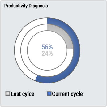

Für den Algorithmus Productivity Diagnosis 3Ch sind die folgenden HMI Controls für die Generierung eines Analytics Dashboards verfügbar:
1. Das ProductivityDiagnosis Control visualisiert die Ausgangswerte Productivity und Productivity Last Cycle.
2. Das Table Control oder Multivalue Control visualisiert alle Ausgangswerte: New Result, Producing, Cycle Finished, Productivity, Productivity Last Cycle.
