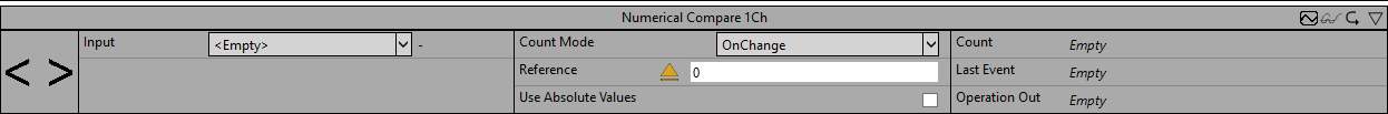

Numerical Compare 1Ch
Der Numerical Compare 1Ch vergleicht die Eingangswerte mit einem Referenzwert und liefert das Ergebnis dieser Vergleichsoperation. Der Operator, der Referenzwert und der Zählmodus können einzeln konfiguriert werden.
Konfigurationsoptionen
- Operator: Gibt an, ob der Eingangswert größer, größer oder gleich, gleich, kleiner oder gleich, kleiner oder ungleich dem Referenzwert sein soll.
 - Reference: Referenzwert für die Vergleichsoperation.
 - Count Mode: Modus des Ergebniszählers.
OnChange: Der Zähler zählt jedes Mal, wenn sich das Ergebnis auf TRUE ändert.
Cyclic: Der Zähler inkrementiert jeden Zyklus, wenn die Bedingung TRUE ist. - Use Absolute Values: Wenn die Checkbox aktiviert ist, wird der absolute Wert des Eingangssignals verwendet.
 - Tolerance (optional): Toleranzwert für die Vergleiche Equal / NotEqual.
Ausgangswerte
- Operation Out: Ergebnis der Vergleichsoperation.
 - Count: Wird inkrementiert, wenn der Ausgangswert TRUE ist. Das Verhalten ist abhängig von dem Parameter Count Mode.
 - Last Event: Gibt den Zeitpunkt des letzten ausgelösten Ereignisses an → das Ereignis kann per Drag-and-Drop in den Scope-Chart gezogen werden, um es als Trigger-Event anzuzeigen
