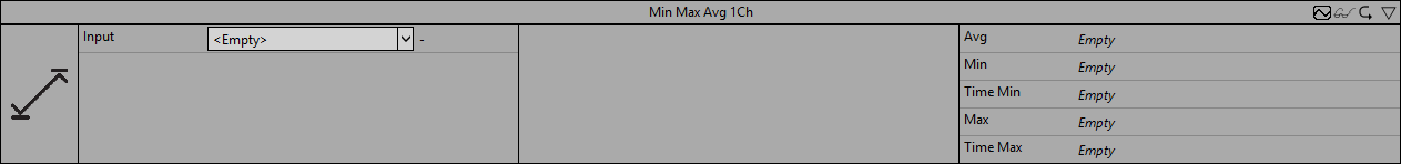

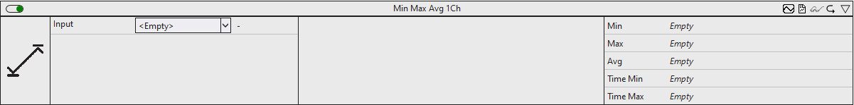

Min Max Avg 1Ch
Der Min Max Avg 1Ch berechnet das Minimum, Maximum und den Durchschnitt der Eingangswerte vom Beginn der Analyse bis zum gegenwärtigen Zeitpunkt. Des Weiteren werden die Zeitwerte des Minimums und Maximums angezeigt.
Ausgangswerte
- Min: Zeigt das Minimum der Eingangswerte an.
- Max: Zeigt das Maximum der Eingangswerte an.
- Avg: Zeigt den Durchschnitt der Eingangswerte an.
- Time Min: Zeigt den Zeitwert des Minimums an → dieses Ereignis kann per Drag-and-Drop in den Scope-Chart gezogen werden, um es als Trigger-Event anzuzeigen.
- Time Max: Zeigt den Zeitwert des Maximums an → dieses Ereignis kann per Drag-and-Drop in den Scope-Chart gezogen werden, um es als Trigger-Event anzuzeigen.
