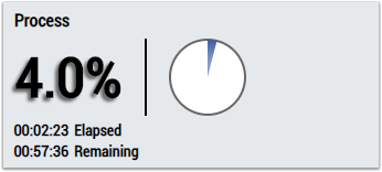

Für den Algorithmus Lifetime Analysis 1Ch sind die folgenden HMI Controls für die Generierung eines Analytics Dashboards verfügbar:
1. Das Process Control visualisiert die Ausgangswerte Elapsed Lifetime und Remaining Lifetime.
