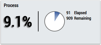

Für den Algorithmus Lifecycle Analysis 1Ch sind die folgenden HMI Controls für die Generierung eines Analytics Dashboards verfügbar:
1. Das Process Control visualisiert die Ausgangswerte Elapsed Cycles und Remaining Cycles.
2. Das Table Control oder Multivalue Control visualisiert alle Ausgangswerte: Elapsed Cycles, Remaining Cycles.
