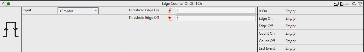

Der Edge Counter On Off 1Ch zählt die Anzahl der ausgelösten On- und Off-Ereignisse. Ein On-Ereignis wird ausgelöst, wenn das Signal des Eingangskanals die konfigurierte Flanke bei einer bestimmten On-Schwelle passiert, und ein Off-Ereignis wird ausgelöst, wenn die Off-Schwelle von demselben Signal passiert wird.
Konfigurationsoptionen
- Type of the edge: Gibt an, ob der Flankenzähler auf eine steigende oder eine fallende Flanke reagieren soll.
- Threshold On: Schwelle des Signals an der jeweiligen Flanke. Wenn das Signal diese Schwelle passiert, wird das On-Ereignis ausgelöst.
- Threshold Off: Schwelle des Signals an der jeweiligen Flanke. Wenn das Signal diese Schwelle passiert, wird das Off-Ereignis ausgelöst.
- Tolerance (optional): Toleranzwert für die Vergleiche Equal / NotEqual.
Ausgangswerte
- Is On: Zeigt innerhalb der Zeitspanne zwischen dem On-Ereignis und dem Off-Ergebnis TRUE an, ansonsten FALSE.
- Edge On: Zeigt bei einer steigenden Flanke TRUE an.
- Edge Off: Zeigt bei einer fallenden Flanke TRUE an.
- Count On: Zählt die Anzahl der ausgelösten On-Ereignisse.
- Count Off: Zählt die Anzahl der ausgelösten Off-Ereignisse.
- Last Event: Gibt den Zeitpunkt des letzten ausgelösten Ereignisses an → das Ereignis kann per Drag-and-Drop in den Scope-Chart gezogen werden, um es als Trigger-Event anzuzeigen.
