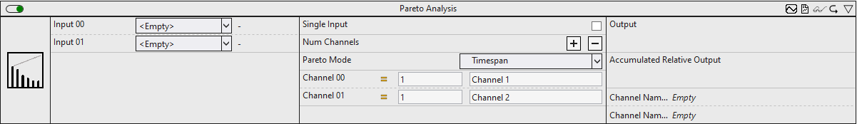

Das Pareto Analysis-Modul ermöglicht die Kombination verschiedener Eingangsdaten zur Anzeige eines Pareto-Charts. Verwendung findet dies in unter anderem in folgenden Anwendungsfällen:
Fehleranalyse: Identifizierung der häufigsten Fehlerquellen
Qualitätsmanagement: Bestimmung der Hauptursachen von Qualitätsproblemen
Zeitmanagement: Diagnose, welche Aufgaben den größten Teil der Zeit beanspruchen
Konfigurationsoptionen
- Single Input: Auswahl, ob ein einzelner Eingang oder mehrere unabhängige Eingangskanäle verwendet werden sollen.
- Num Channels: Anzahl der Eingangskanäle, wenn Single Input
FALSE
ist. - Num Elements: Anzahl der zu vergleichenden Elemente, wenn Single Input
TRUE
ist. - Pareto Mode: Modus für die Berechnung der Ausgangswerte.
- Count: Es werden die Zyklen gezählt, in denen der jeweilige Eingangskanal
TRUE
ist. - Timespan: Es werden die Zeitspannen aufsummiert, in denen der Eingangskanal
TRUE
ist. - Threshold 00, Threshold 01, …, Threshold n: Vergleichsoperator und Schwelle für die Überwachung von Eingangswerten.
- Channel Name 00, Channel Name 01, …, Channel Name n: Alias des Eingangskanals.
![]() | Ist die Konfigurationsoption Single Input gesetzt und wird ein Eingang vom Typ Enumeration auf den Eingang verlinkt, erfolgt ein automatisches Setzen von Konfigurationsoptionen: Anzahl der Eingangskanäle: 1 |
Ausgangswerte
- Output: Sortierte Absolutwerte. Der Ausgabetyp ist abhängig vom Pareto-Modus.
- Accumulated Relative Output: Akkumulierte relative Ausgangswerte.
- Channel Name 00, Channel Name 01, … Channel Name n: Sortierte Alias-Namen der Eingangskanäle.
