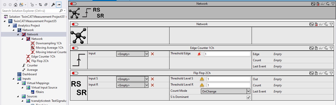

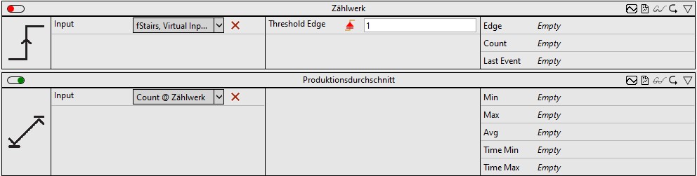

Bei verlinkten Modulen wird die Kette an Links durchgereicht und Eingänge, die mit einem ausgeschalteten Modul verknüpft sind, werden über ein rotes X am Eingang gekennzeichnet.
Disabled Link zwischen zwei Analysealgorithmen:
Wird ein Netzwerk deaktiviert so wird die Abarbeitung aller Algorithmen unterhalb des Netzwerkes sowie dessen Unternetzwerke (Rekursiv) ebenfalls deaktiviert.
Deaktivierte Netzelemente mit ihren Unterelementen:

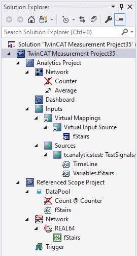

Sollten Sie ein referenziertes Scope verwenden (siehe Interaktion mit Scope) so werden verknüpfte Elemente des Scope ebenfalls durch das Deaktivieren beeinflusst.
Durch das Deaktivieren des Algorithmus wird die zugehörige Scope Acquisition ebenfalls deaktiviert:
