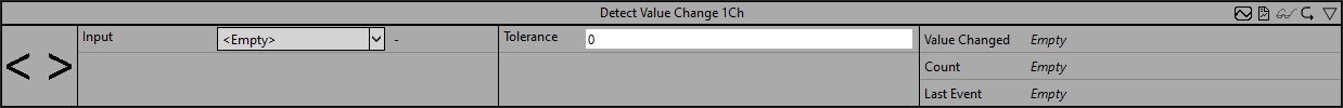

Detect Value Change 1Ch
Der Detect Value Change 1Ch erkennt und zählt Änderungen der numerischen Eingangswerte.
Konfigurationsoptionen
- Tolerance: Die Toleranz bezieht sich auf den Eingangswert der zuletzt erkannten Wertänderung. Ist der Eingangswert außerhalb dieser Toleranz, wir eine Wertänderung erkannt.
Ausgangswerte
- Value Changed: TRUE, wenn eine Wertänderung erkannt wurde, ansonsten FALSE.
- Count: Zählt jedes Mal hoch, wenn Boolean Switch TRUE ist.
- Last Event: Gibt den Zeitpunkt des letzten ausgelösten Ereignisses an → das Ereignis kann per Drag-and-Drop in den Scope-Chart gezogen werden, um es als Trigger-Event anzuzeigen
