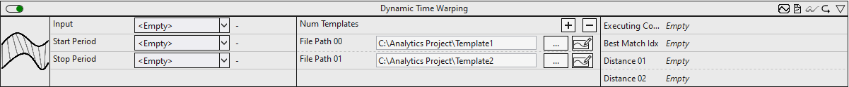

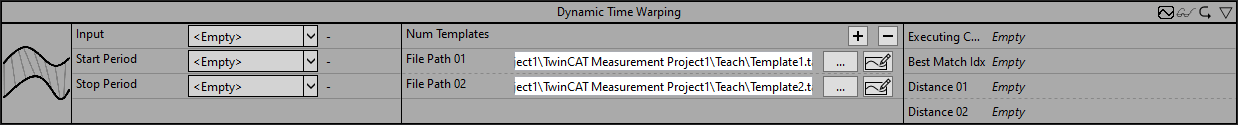

Konfigurationsoptionen
- Num Templates: Fügt ein Template für den Vergleich hinzu oder entfernt es.
 - File Path 01 .. n: Pfad zu dem zuvor aufgezeichneten Template.
Ausgangswerte
- Executing Compare: Zeigt TRUE an, wenn der Algorithmus die eingehenden Werte verarbeitet, ansonsten FALSE. Der Verarbeitungsprozess beginnt, wenn das Flag Start Period TRUE ist und endet, wenn Stop Period TRUE ist.
 - Best Match Idx: Gibt den Index des Templates mit der geringsten Distanz zum Eingangskanal aus.
 - Distance 01 .. n: Gibt die Distanz zwischen dem Eingangssignal und dem jeweiligen Template an. Je geringer die Distanz, desto gleicher sind die verglichenen Signale.
