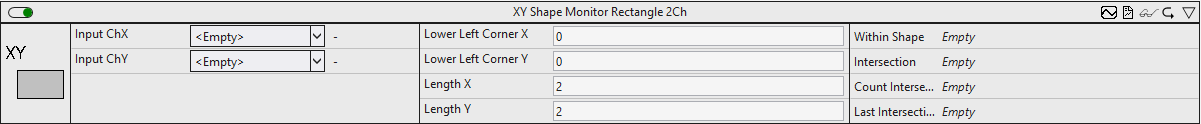

Konfigurationsoptionen
- Lower Left Corner X: X-Position der unteren linken Ecke des Rechtecks.
- Lower Left Corner Y: Y-Position der unteren linken Ecke des Rechtecks.
- Length X: Länge des Rechtecks in positiver X-Richtung.
- Length Y: Länge des Rechtecks in positiver Y-Richtung.
Ausgangswerte
- Within Shape: Zeigt an, ob sich das Eingangssignal gegenwärtig innerhalb der bestimmten Form befindet.
- Intersection: Zeigt an, ob das Eingangssignal gegenwärtig die bestimmte Form kreuzt.
- Count Intersections: Zählt die Gesamtanzahl der Schnittpunkte von Eingangssignal und Form.

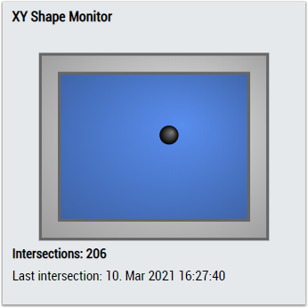

Standard HMI Controls
Für den Algorithmus XY Shape Monitor Rectangle 2Ch sind die folgenden HMI Controls für die Generierung eines Analytics Dashboards verfügbar:
1. Das XYShapeMonitor Control visualisiert die Ausgangswerte Within Shape, Intersection, Count Intersections und Last Intersection.
