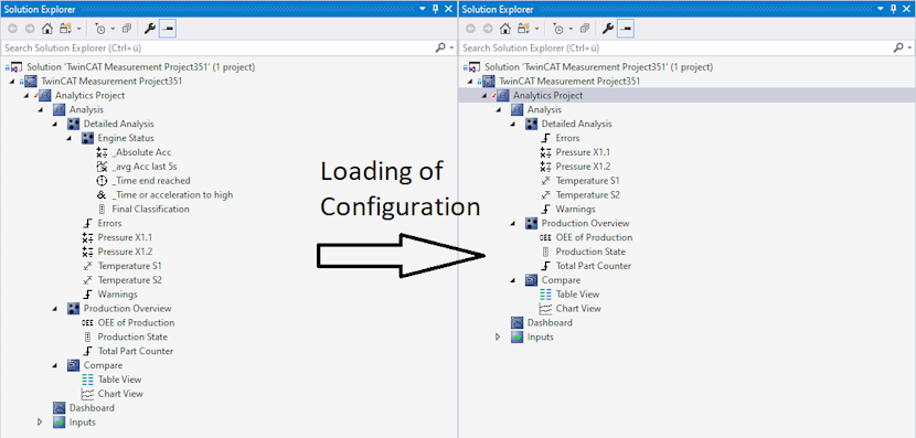

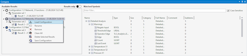

Innerhalb des Compare Fensters wird die Historie der Analysedurchläufe aufgelistet. Zu einer Konfiguration ist der entsprechende Projektstand gespeichert, der geladen werden kann. Um die Konfiguration zu laden, klicken Sie mit der rechten Maustaste auf die gewünschte Konfiguration (bzw. Parametersatz) und wählen Sie im Kontextmenü die Option Load Configuration. Damit wird der alte Projektstand wiederhergestellt. Anschließend wird das Symbol der Konfiguration blau, was auf die zuletzt geladene Konfiguration hinweist.
Laden und Speichern von Projektkonfigurationen 1:
Laden und Speichern von Projektkonfigurationen 2:
Neben der automatischen Speicherung einer Konfiguration beim Starten der Analyse kann diese auch manuell gespeichert werden. Dafür muss lediglich im Kontextmenü der Eintrag Save Configuration ausgewählt werden.
