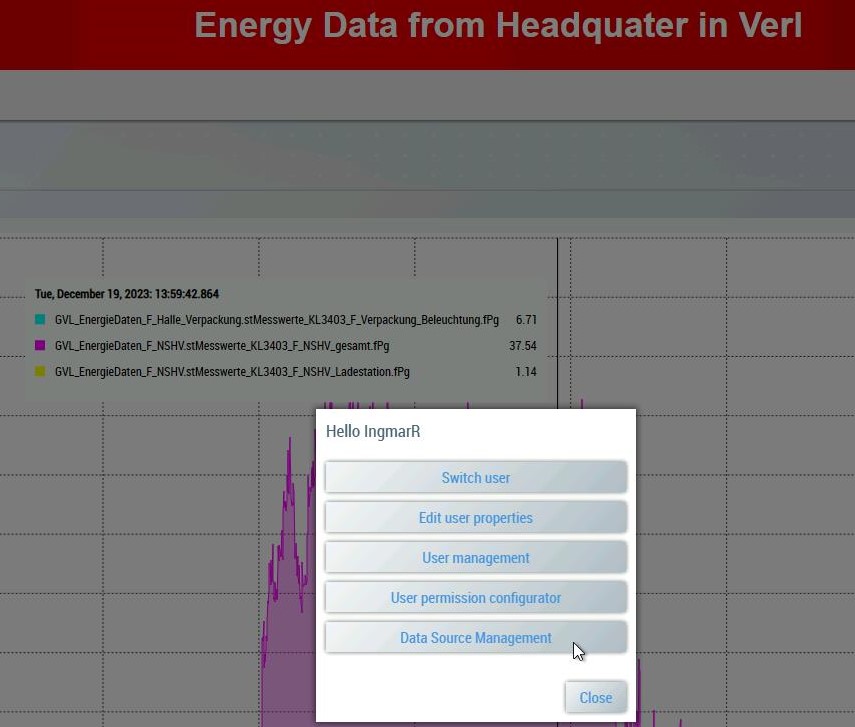

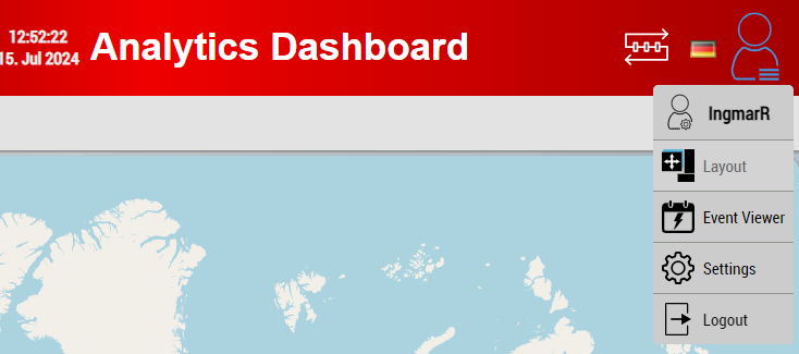

Öffnen der Datenquellenverwaltung
Die Verwaltung von Datenquellen kann nur durch Benutzer der Gruppe „__SystemAdministrators“ oder „Administrators“ vorgenommen werden. Die Datenquellenverwaltung können Sie über das Menü-Icon in der oberen rechten Ecke öffnen: Menü - <Benutzername> - Data Source Management.

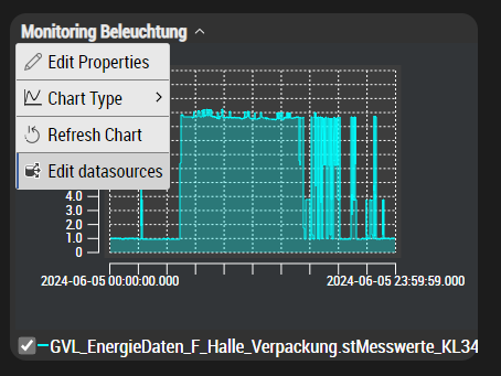

Alternativ können Sie die Datenquellenverwaltung auch über ein existierendes Interactive-Chart öffnen.

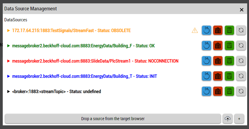

Übersicht der Datenquellen
In der Datenquellenverwaltung werden alle vorhanden Datenquellen dargestellt. Zusätzlich wird zu jeder Datenquelle der Status angezeigt. Dieser hat folgende Bedeutungen:
- OK: Die Datenquelle wurde korrekt konfiguriert.
- NOCONNECTION: Die Datenquelle wurde fehlerhaft konfiguriert. In diesem Fall sollten die Verbindungsparameter überprüft und korrigiert werden.
- OBSOLETE: Der Storage Provider der Daten ist veraltet und sollte mindestens auf Version >= 1.0.12.3 geupdatet werden. Andernfalls können Daten nicht korrekt abgefragt werden.
- INIT: Es wurde eine neue Konfiguration an die Server-Extension gesendet. Diese versucht sich mit der Datenquelle zu verbinden.
- UNDEFINED: Die Konfiguration ist lediglich lokal angelegt und wurde noch nicht in der Server-Extension gespeichert.
- NOSOURCEHANDLER: Die Konfiguration konnte nicht korrekt in der Server-Extension geladen werden und sollte erneut gespeichert werden.

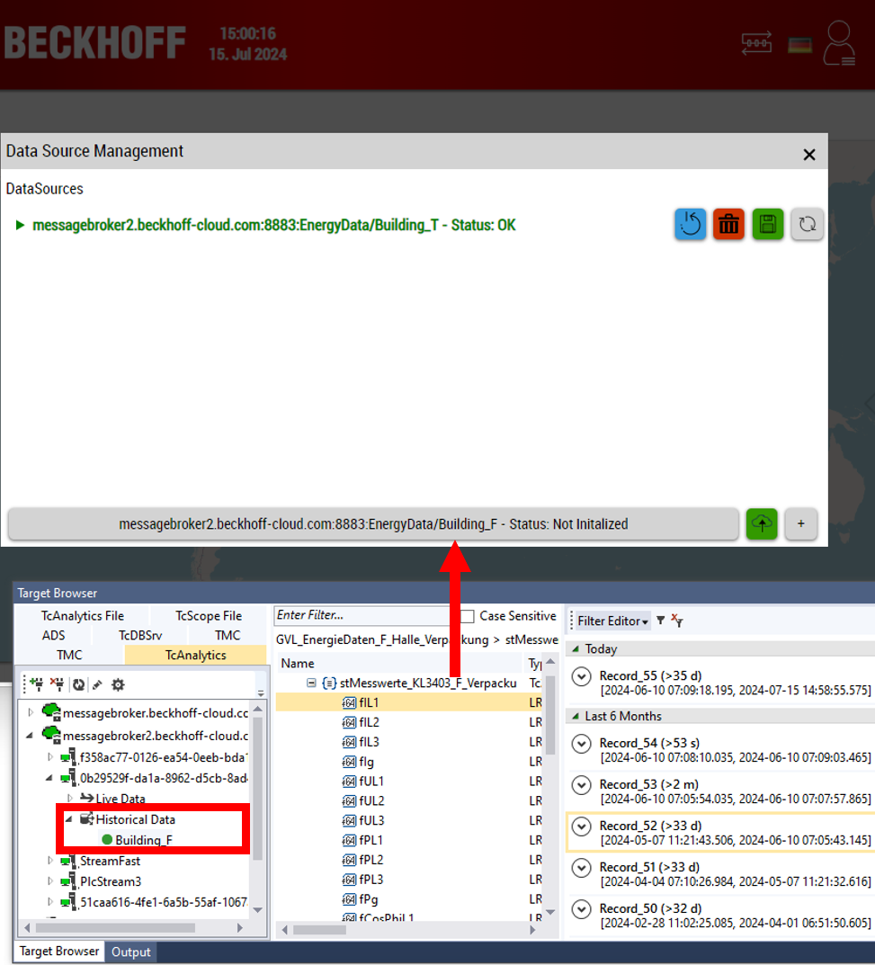

Anlegen einer Datenquelle
Neue Datenquellen können einfach per Drag-and-Drop aus dem TargetBrowser hinzugefügt werden. Wählen Sie unter dem Reiter TcAnalytics historische Datenquellen aus.
Es werden automatisch alle Symbole der Datenquelle hinzugefügt.
Wurden die Parameter erfolgreich ausgelesen, leuchtet das Upload-Icon grün. Über einen Klick auf das Upload-Icon wird die Konfiguration an die Server-Extension gesendet.

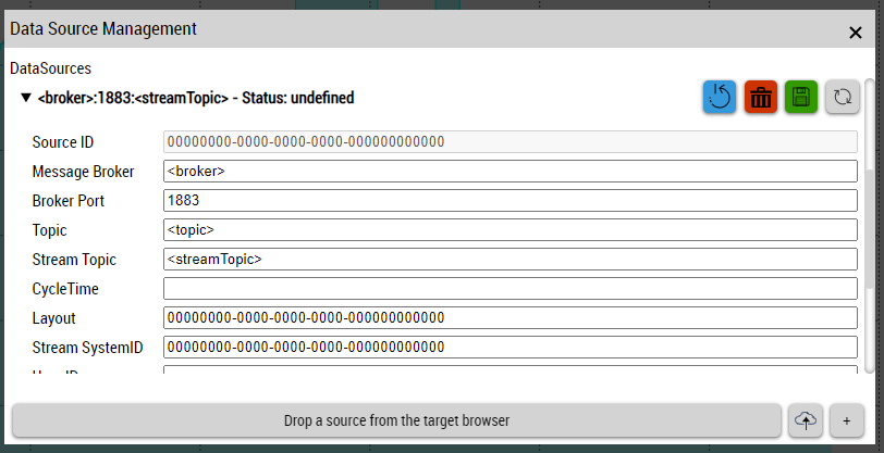

Steht der Target Browser auf dem Gerät nicht zur Verfügung, können Sie eine leere Datenquelle über das Plus-Icon in der unteren rechten Ecke anlegen. Diese muss manuell konfiguriert werden.

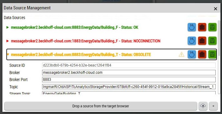

Konfigurieren und Ändern einer Datenquelle
Mit dem Pfeil links von einer Datenquelle können Sie diese aufklappen und bearbeiten.
Folgende Parameter können gesetzt werden:
Parameter | Beschreibung |
Source ID | Eindeutige ID einer Datenquelle. Diese ist einzigartig und wird von der Server-Extension vergeben. |
Message Broker | Adresse des Message Brokers |
Broker Port | Port des Message Brokers |
Topic | MQTT-Topic des historischen Streams „…/TcAnalyticsStorageProvider/…/Historical/Stream…“ |
StreamTopic | Originales Topic des aufgezeichneten Streams. |
Cycle Time | Zykluszeit der Datenquelle in 100-Nanosekunden. |
Layout | Layout des Streams |
Stream SystemID | SystemID des aufzeichneten Streams. |
UserID | Benutzername für den Zugriff auf den Message Broker. |
Passwort | Passwort für den Zugriff auf den Message Broker. |
Mit Zertifikaten | Wenn der Wert angehakt ist, werden die ausgewählten Zertifikatsdateien verwendet. |
CA | CA-Datei (kann zur Server-Extension hochgeladen werden). |
CERT | CERT-Datei (kann zur Server-Extension hochgeladen werden). |
KEY | KEY-Datei (kann zur Server-Extension hochgeladen werden) . |
Key Password | Passwort zu der KEY-Datei. |
Die Änderungen können über das Speicher-Icon (grün) an die Server-Extension gesendet werden. Alternativ können die lokal gemachten Änderungen über das Reset-Icon (blau) wieder rückgängig gemacht werden. Über das Refresh-Icon (grau) kann der Status der Datenquelle erneut abgefragt werden.
