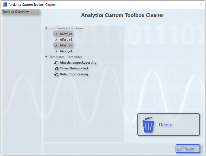

Durch die Netzwerk-Templates und die Lambda Funktionen können eine Vielzahl von Toolbox-Elementen erstellt werden. Um diese Elemente komfortabel zu entfernen, kann der Analytics Custom Toolbox Cleaner verwendet werden. Die folgende Abbildung zeigt den Wizard:
Über die Baumstruktur können die einzelnen Toolbox-Elemente ausgewählt werden. Durch das gedrückt halten von STRG können mehrere Elemente in der Baustruktur selektiert werden. Der Button Delete entfernt die Elemente aus der Baustruktur. Durch einen Klick auf den Button Save werden die Änderungen übernommen. Sollte der Wizard anderweitig geschlossen werden, werden die Änderungen nicht übernommen.
