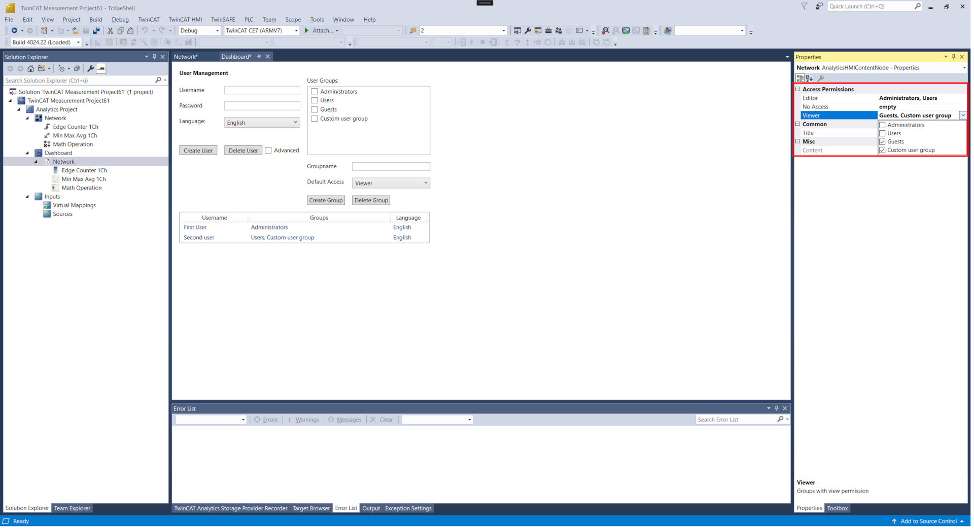

Zugriffsrechte konfigurieren
Für Objekte unterhalb des Dashboard-Knotens (Contents und Controls) können Zugriffsrechte konfiguriert werden. Über die Access-Permissions (rot umrandet) kann für jede Benutzergruppe das Zugriffsrecht festgelegt werden.
Folgende Zugriffsrechte stehen zur Verfügung:
- Editor: Zugriff auf das Objekt gestattet, zudem können Änderungen (wie Layout-Anpassungen bei Content-Objekten) vorgenommen werden.
- Viewer: Zugriff auf das Objekt gestattet – jedoch können keine Änderungen vorgenommen werden.
- No Access: Kein Zugriff auf das Objekt und die dem Objekt im Solution-Explorer untergeordneten Objekte gestattet.
![]() | Zugriffsrechte für Content-Objekte lassen sich nachträglich über den Webbrowser anpassen. |
