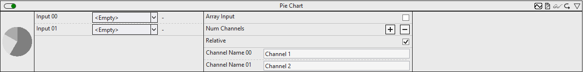

Der Baustein Pie Chart kann verwendet werden, um ein Tortendiagramm (Pie Chart) zur späteren Verwendung im HMI Dashboard zu erstellen. Die Anzahl der Tortenstücke kann über den ParameterNum Channels parametriert werden.
Da die Funktion dieses Bausteins für die Analyse selbst irrelevant ist, zählt er zur Kategorie Visualization Only.
Konfigurationsoptionen
- Array Input: Auswahl, ob ein einzelnes Array als Eingang oder mehrere unabhängige Eingänge verwendet werden sollen. Wird automatisch gesetzt, sobald ein Array auf den ersten Eingang gezogen wird. Solange das Array noch verknüpft ist, kann der Parameter nicht zurückgesetzt werden.
- Num Channels: Gibt die Anzahl der konfigurierbaren Kanäle an. Diese entspricht der Anzahl von Tortenstücken im Pie Chart.
- Channel Name 00: Gibt den Namen des ersten Kanals an. Der hier vergebene Name wird später für diesen Kanal im HMI Dashboard verwendet.
- Channel Name 01: Gibt den Namen des zweiten Kanals an. Der hier vergebene Name wird später für diesen Kanal im HMI Dashboard verwendet.
- Channel Name xx: Analog für alle weiteren Kanäle.

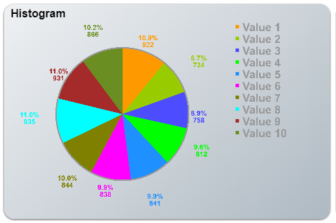

Pie Chart zur Anzeige der Daten in einem Kuchendiagramm.

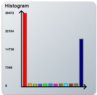

Histogram zur Anzeige der Daten in einem Histogramm.
