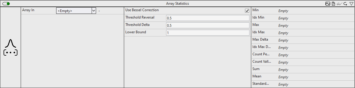

Der Algorithmus Array Statistics berechnet verschiedene statistische Größen auf Basis des Eingangs-Arrays.
Konfigurationsoptionen
- Use Bessel Correction: Wenn die Checkbox aktiviert ist, wird die Bessel‘sche Korrektur angewendet. Um bei Stichproben ein erwartungstreues Ergebnis zu erhalten, ist dieser Parameter zu aktivieren. Der Parameter ist nur für die Berechnung der Standardabweichung relevant.
Die empirische Standardabweichung, ohne Bessel’sche Korrektur
Die empirische Standardabweichung, mit Bessel’scher Korrektur
- Threshold Reversal: Schwellenwert für die Identifizierung von Umkehrungen. Umkehrungen werden nur erkannt, wenn ihre Differenz zur nächsten Umkehrung den Wert von Threshold Reversal überschreitet.
Nachfolgend sind drei Beispiele für die Identifizierung von Peaks mit dem Parameter Threshold Reversal aufgeführt.
(a) Der Wert y3 wird direkt nach der Verarbeitung des Werts y4 als Peak identifiziert, da die Differenz zwischen y3 und y4 größer ist als Threshold Reversal.
(b) Der Wert y3 wird nicht als Peak identifiziert, da die Differenz zwischen y3 und y4 kleiner ist als Threshold Reversal und die Kurve nach y4 wieder ansteigt.
(c) Der Wert y2 wird nach der Verarbeitung des Werts y5 als Peak identifiziert, da die Differenz zwischen y2 und y5 Threshold Reversal überschreitet. Der Wert y2 kann vorher nicht als Peak identifiziert werden, da die Differenz zwischen y2 und y3 (y4) kleiner als/gleich Threshold Reversal ist und nicht bekannt ist, ob die Werte weiter sinken.
- Threshold Delta: Schwellenwert für die Identifizierung der Delta-Maxima. Maxima der absoluten Differenz von zwei aufeinanderfolgenden Werten (Delta) werden nur erkannt, wenn die Differenz zwischen aufeinanderfolgenden Deltas Threshold Delta überschreitet.
Nachfolgend sind drei Beispiele für die Identifizierung der Delta-Maxima mit dem Parameter Threshold Delta aufgeführt. Die oberen Diagramme zeigen die ursprünglichen Eingangssignale, die unteren das zugehörige Delta.
(a) Der Wert y4 wird nach der Verarbeitung des Werts y5 als Maximum identifiziert, da die Differenz der zwei Deltas Threshold Delta überschreitet.
(b) Es wird kein Maximum identifiziert, da die Differenz zwischen den Deltas kleiner ist als Threshold Delta.
(c) Der Wert y3 wird nach der Verarbeitung des Werts y6 als Maximum identifiziert.
![]() | Unabhängig von Threshold Delta wird mindestens ein Maximum des Deltas zwischen zwei Umkehrungen erkannt. |
- Lower Bound: Untere Grenze des Arrays
Ausgangswerte
- Min: Kleinster Wert im Eingangsarray.
- Idx Min: Array-Index von Min. Die Indexierung beginnt bei 1.
- Max: Größter Wert im Eingangsarray.
- Idx Max: Array-Index von Max. Die Indexierung beginnt bei 1.
- Max Delta: Maximum der absoluten Differenz zwischen zwei aufeinanderfolgenden Werten im Eingangsarray.
- Idx Max Delta: Array-Index von Max Delta. Die Indexierung beginnt bei 1.
- Count Peaks: Gesamtanzahl der identifizierten Peaks.
- Count Valleys: Gesamtanzahl der identifizierten Täler.
- Sum: Summe über das gesamte Eingangsarray.
- Mean: Mittelwert über das gesamte Eingangsarray.
- Standard Deviation: Standardabweichung über das gesamte Eingangsarray.
