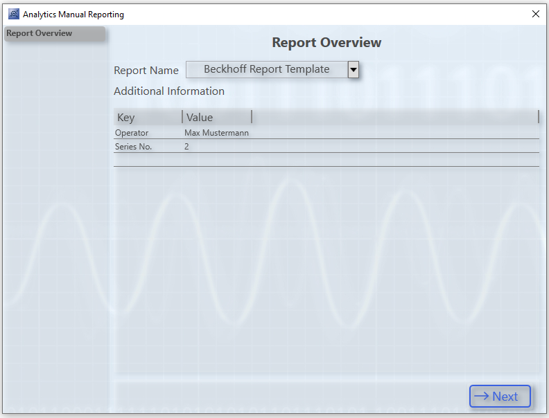

Anschließend öffnet sich der Wizard für das On-Demand-Reporting.
Auf der ersten Seite lassen sich zusätzliche Informationen zum Report hinzufügen.
On-Demand-Reporting 7:
Die zusätzlichen Informationen sind in einer Key-Value-Struktur aufgebaut. Über einen Klick auf die leere Zeile lässt sich eine weitere Zeile hinzufügen. Eine ausgewählte Zeile kann über einen Druck auf die Entfernen-Taste gelöscht werden.

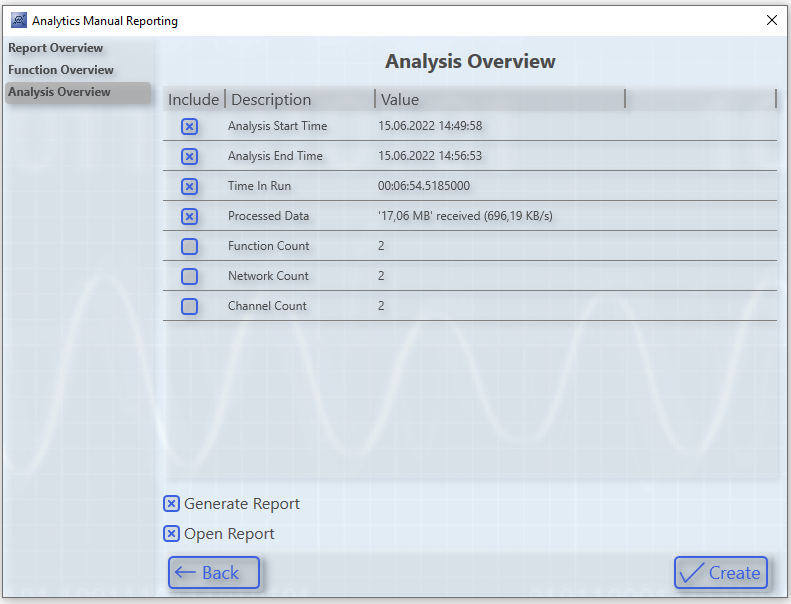

Auf der dritten Seite können Informationen zur Analyse zum Report hinzugefügt werden.
On-Demand-Reporting 9:
In der Tabelle steht eine Vielzahl von Information für die Integration in einem Report bereit. Über die Checkbox in der Spalte Include können einzelne Informationen aus- beziehungsweise abgewählt werden.
Die Option Generate Report legt fest, ob der Report mit den konfigurierten Daten generiert werden soll. Ist diese Option nicht ausgewählt, werden lediglich die Daten an den Reporting-Server versenden, der Report wird jedoch noch nicht generiert. Diese Möglichkeit ist sinnvoll, wenn aus mehreren Produkten Daten manuell zu einem einzigen Report hinzugefügt werden sollen.
Die Option Open Report legt fest, ob der Report nach der Generierung geöffnet werden soll. Um diese Option nutzen zu können, muss eine FilePublishLocation mit den Formaten PDF beziehungsweise HTML in der Konfigurationsdatei definiert sein. Wird der Report im PDF- und HTML-Format generiert, wird der PDF-Report standardmäßig geöffnet.
