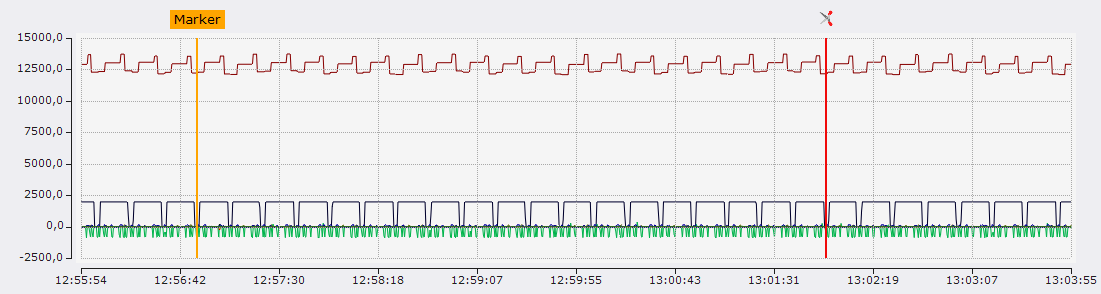

Der Data Track Editor nutzt zur Visualisierung der Daten der Tracks ein Chart ähnlich dem YT Chart des Scope Views.
Chart 1:
Das Chart besitzt eine Y-Achse auf der linken Seite und unten eine X-Achse, auf der die Zeiten dargestellt werden. Auf diesen Achsen wird jede sichtbare Track die Daten enthält als Graph dargestellt.
Die Zeitwerte werden für das Chart neu vergeben und es werden nicht die Zeitwerte aus den Originalquellen verwendet, um mehrere Quelle in einem Chart darzustellen. Der Startzeitpunkt, sowie die Zykluszeit können in den Track Editor Timeline Optionen eingestellt werden.
Im Track Editor über der Timeline und den Datenelementen der Tracks wird ein blauer Bereich angezeigt. Dieser Bereich zeigt an, welcher Bereich im Chart angezeigt wird. Wenn im Chart über die Funktionen der Toolbar oder mit dem Mausrad gezoomt wird, dann ändert sich auch der selektierte Bereich in den Tracks. Andersherum funktioniert es gleich, also kann in den Tracks der selektierte Bereich angepasst werden und der im Chart angezeigte Bereich ändert sich.

Im Chart können Marker angezeigt werden. Diese bleiben an einer gewissen Position stehen und können durch das Anklicken und Verziehen auf der X-Achse nachträglich verschoben werden.
Es gibt zwei Arten von Markern. Der Standard-Marker hat einen Text über der Marker Linie. Der Text ist mit der gleichen Farbe hinterlegt wie die Marker Linie. Die zweite Art von Marker ist zum Ausschneiden von Daten gedacht. Von diesen Markern kann es in einem Data Track Editor nur zwei geben, wird ein dritter eingefügt wird der Ausscheid-Marker, der dem neuen am nächsten ist, entfernt. Ausschneid-Marker haben keinen Text über ihrer Linie, sondern eine Schere und die Linie ist immer rot.
Wenn ein Marker mit der linken Maustaste angeklickt wird, öffnet sich ein Tooltip welcher die Zeit und die Werte an der Position des Markers anzeigt. Wird ein Marker mit der rechten Maustaste angeklickt, wird ein Kontext Menü geöffnet. In diesem gibt es die Option den Marker aus dem Data Track Editor zu entfernen.
