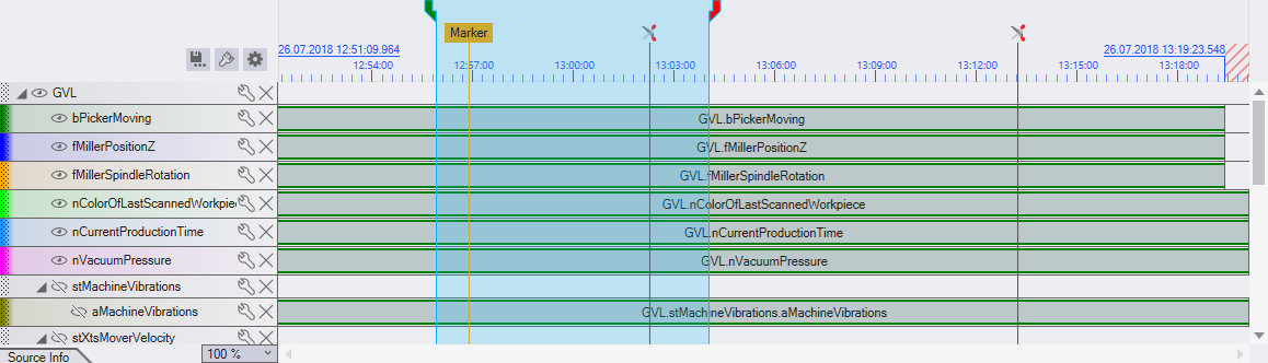

Der blaue Bereich liegt über den Tracks und stellt dar, welche Daten im Chart dargestellt werden. Außerdem wird der selektierte Bereich für einige Funktionen der Toolbar verwendet. Der rote und der grüne Bereich können verschoben werden, um die Selektierung zu vergrößern oder zu verkleinern. Wenn zwischen dem roten und grünen Bereich geklickt wird, kann der selektierte Bereich verschoben werden.
Am linken und rechten Rand kann die Selektierung einrasten. Dies geschieht in der Nähe von Marker- und Track-Enden. Um die Einrastfunktion zu ignorieren, kann die Alt-Taste während des Verschiebens gedrückt gehalten werden.
Die Selektion kann nicht kleiner als 10 Werte sein.

Marker werden sowohl in den Tracks als auch im Chart angezeigt. In den Tracks können Marker durch das Anklicken des Textes umbenannt und durch einen Rechtsklick können Marker entfernt werden. Die Marker, die keinen Text sondern eine Schere haben, sind spezielle Marker, die zum Ausscheiden verwendet werden können.
Tracks 7:
Die Timeline hat am linken Ende die Startzeit markiert. In gleichmäßigen Abständen folgen dann Markierungen, welche die dort anliegende Zeit anzeigen.
Tracks 8:
Am rechten Ende der Timeline ist eine Markierung für die Endzeit. Die Endzeit entspricht der Startzeit plus die Anzahl von Samples von dem Track mit den wenigsten Samples mal der Zykluszeit.
Ist die Anzahl der Samples in den Tracks unterschiedlich, wird hinter der Markierung für die Endzeit ein rot gestrichelter Bereich angezeigt. Dieser Bereich wird nicht exportiert, da dort nicht für alle Tracks Daten vorhanden wären.
Tracks 9:
Lücken zwischen Datenelementen werden in der Timeline rot gestrichelt angezeigt. Alle rot gestrichelten Bereiche werden nicht exportiert. Mit Rechtsklick kann ein Kontextmenü aufgerufen werden, mit dem die Lücke geschlossen werden kann.

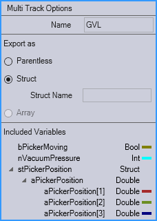

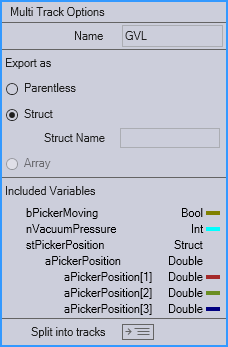

Multi Track Einstellungen:
Tracks 26:
Exportieren als
Es kann - ähnlich zum Containertyp der Container Tracks - eingestellt werden, wie der Multi Track im Export behandelt werden soll.
Struktur: Der Multi Track wird als Struktur Datentyp mit den enthaltenen Variablen als Element exportiert. Der gewünschte Name für die Struktur kann angegeben werden.
Die Option zum Export als Array ist nur verfügbar, wenn alle enthaltenen Variablen den gleichen Datentypen haben. Der Datentyp kann nicht umgestellt werden. Der Multi Track wird beim Export zum Array mit den enthaltenen Variablen als Array-Elementen.
Parentless: Der Multi Track wird im Export nicht berücksichtigt. Es ist so, als würden die enthaltenen Variablen auf der Ebene der Multi Track liegen.
Enthaltene Variablen
Hier wird die im Multi Track vorliegende Symbolik angezeigt. Alle Datenelemente des Multi Track müssen die gleiche Symbolik haben.
Auftrennen
Auftrennen des Multi Track auf mehrere Tracks, welche dem Aufbau der enthaltenen Variablen entsprechen.

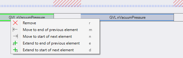

Per Rechtsklick auf ein Datenelement kann das Kontextmenü geöffnet werden. Das angeklickte Datenelement wird dabei blau hervorgehoben.
Tracks 27:
Über das Kontextmenü kann das Datenelement komplett entfernt werden, ohne die Funktionen aus der Toolbar zu nutzen. Wenn Lücken vor oder nach dem Datenelement bestehen, gibt es bis zu vier weiteren Einträgen, um die Lücken zu schließen. Zwei davon verschieben das Element nach links oder rechts. Dabei werden die Daten nicht verändert. Die anderen beiden Funktionen verlängern das Datenelement am Anfang oder Ende bis zum nächsten Datenelement. Dabei bleiben die zuvor im Track Editor vorhandenen Daten an derselben Stelle, und die Lücke wird mit neuen Daten aus der Quelle des Datenelements gefüllt. Diese Funktionen stehen nur zur Verfügung, wenn noch genug Daten in der Quelle vorhanden sind, um das Element zu erweitern.

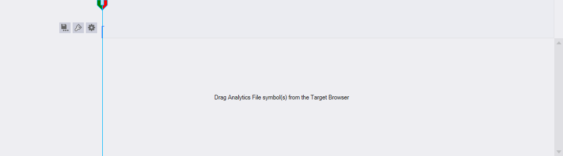

Die Tracks eines Data Track Editors werden in einem gesonderten Bereich angezeigt. Dieser ist zu Beginn leer und kann mithilfe des Target Browsers gefüllt werden.
Tracks 29:

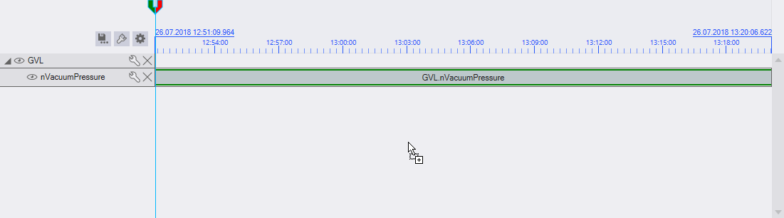

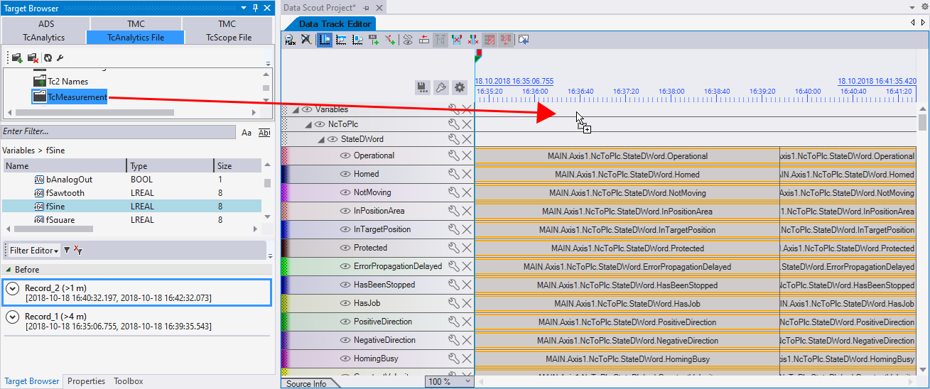

Wenn aus dem Target Browser ein oder mehr Symbole gewählt und in den leeren Bereich des Track Editors gezogen werden, wird ein neuer Container Track erstellt. Zum neuen Container Track werden alle ausgewählten Symbole als Tracks hinzugefügt.
Tracks 30:

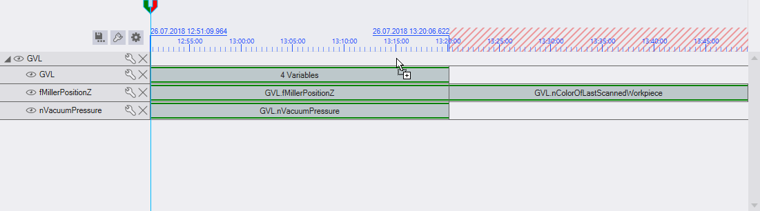

Wird auf den Datenbereich eines Container Tracks per Drag-and-Drop ein Symbol gezogen, wird ein neuer Track unterhalb dieses Containers erstellt.

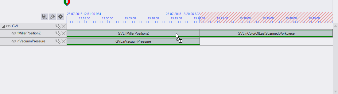

Tracks 31:
Wenn auf eine Datentrack gezogen wird, kann zu diesem Track ein neues Datenelement hinzugefügt werden. Das ist allerdings nur möglich, wenn das hinzuzufügende Symbol mit dem Track kompatibel ist. Es kann keine Struktur auf einen Track mit primitiven Datentypen gezogen werden.

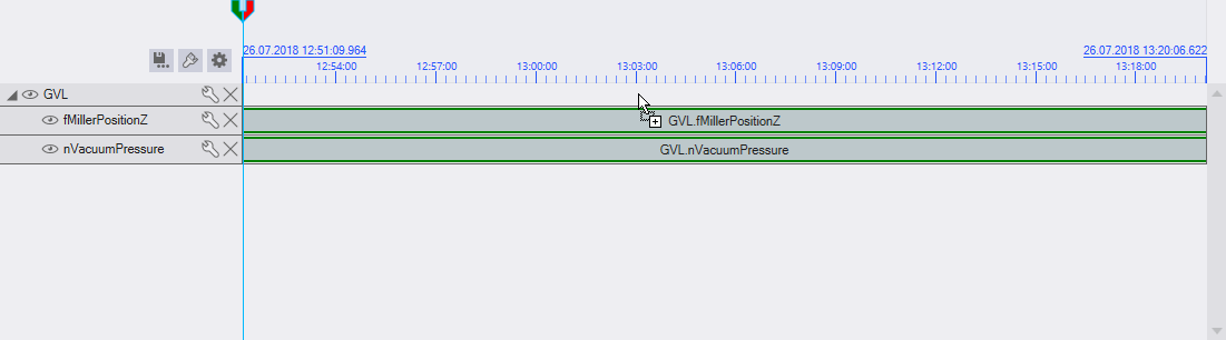

Um neue Multi Tracks zu erstellen kann auf einen Container Track oder in den leeren Bereich gezogen werden, während die [Strg]-Taste gedrückt ist.

Tracks 34:

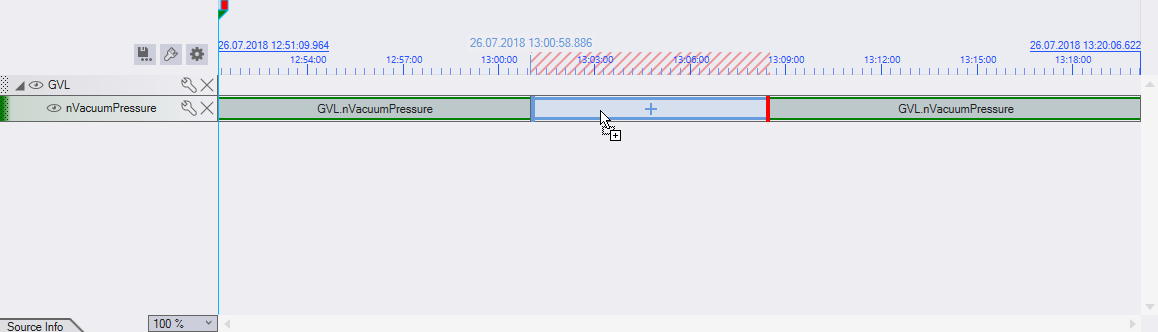

Wenn in eine Lücke zwischen zwei Datenelementen gezogen wird und nicht genug Platz vorhanden ist, wird das Datenelement abgeschnitten. Darauf wird mit einer roten Linie am Ende der Vorschau hingewiesen. So kann eine Lücke geschlossen werden, ohne dass sich die anderen Elemente verschieben. Wenn es nicht abgeschnitten werden soll, kann es direkt über eins der beiden Elemente gezogen werden und normal eingefügt werden

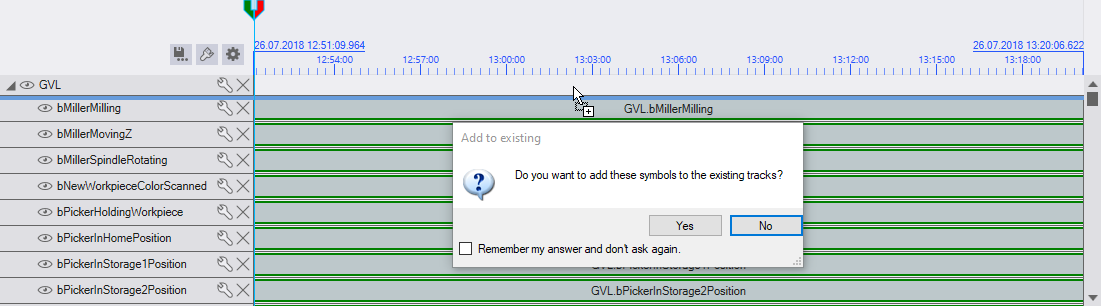

Automatisches Zusammenfügen
Um Symboliken mit gleichem Aufbau zusammenzufügen, wie zum Beispiel bei einem Analytics File mit mehreren Records, wird beim Drag-and-Drop von mehreren Symbolen auf einen Container oder den leeren Bereich der Tracks geprüft, ob die Symbolik gleich ist. Sobald das erkannt wird, kommt eine Meldung das es möglich ist, die Symbole zu den bereits existierenden Tracks hinzuzufügen.
Tracks 36:
Wenn diese Abfrage mit Yes beantwortet wird, werden die hinzugefügten Symbole als Datenelement an den passenden existierenden Track angefügt. Wird die Abfrage mit No beantwortet werden neue Tracks hinzugefügt.
Tracks 37:
Das gleiche Ergebnis kann auch erreicht werden, wenn jedes Symbol einzeln auf den bereits existierenden Track gezogen wird.

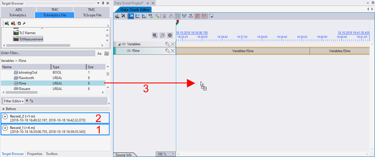

Analytics File mit mehreren Records einfügen
Mit dem Target Browser können mehrere Records auf einmal ausgewählt und in einem Drag-and-Drop zum Data Track Editor hinzugefügt werden. Dabei werden die Records in der Reihenfolge ihrer Auswahl als Datenelemente den Tracks hinzugefügt. Um mehrere Records auszuwählen, können die [Strg] und [Shift] Taste genutzt werden.
Tracks 38:
Es kann auch das gesamte Analytics File in einem Drag-and-Drop hinzugefügt werden. Dafür muss im Target Browser der Ordner in den Track Editor gezogen werden. Dann werden alle Symbole und alle Records, unabhängig von der Selektion im Target Browser, als Tracks hinzugefügt.

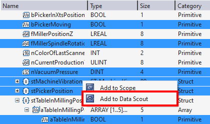

Hinzufügen per Target Browser Command
Tracks 41:
Es gibt die Möglichkeit, Symbole aus dem Target Browser zu einem Track Editor hinzuzufügen, indem das Add to Data Scout Kommando im Kontextmenü aufgerufen wird. Das Kommando wird angezeigt, wenn im Target Browser Symbole, welche mit dem Track Editor kompatibel sind, ausgewählt und mit Rechtsklick angeklickt werden. Für jedes Symbol und die Subsymbole von Arrays und Strukturen werden dann Tracks angelegt.
Wenn kein Data Scout Project vorhanden ist, wird versucht, ein neues anzulegen. Wenn schon ein Data Scout Project in der derzeitigen Solution liegt, werden die Symbole dort hinzugefügt. Ist ein Track Editor im Solution Explorer ausgewählt, werden die Symbole in diesen eingefügt, ansonsten wird ein neuer angelegt.
