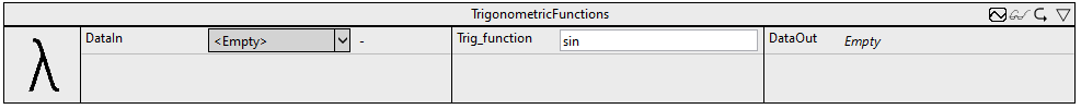

Trigonometric functions
Der Blueprint Triginometric function führt die Berechnung einer trigonometrischen Funktion an einem Eingangskanal aus und liefert das Ergebnis an den Ausgangskanal. Der Eingangskanal erwartet den Winkel im Bogenmaß. Die jeweilige trigonometrische Funktion kann in dem Parameterbereich angegeben werden.
Konfigurationsoptionen
- Trig_function: Die Kurzform der zu berechnenden trigomischen Funktion,.z. B. sin für Sinus. Zu den Auswahlmöglichkeiten gehören: sin, cos, tan, asin, acos und atan. Der Eingangswert für asin und acos muss in dem Intervall [-1,1] liegen.
Ausgangswerte
- DataOut: Gibt das Ergebnis der Berechnung der trigonometrischen Funktion aus.

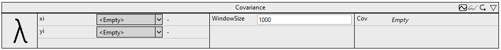

Covariance
Der Blueprint Covariance berechnet die Kovarianz zwischen zwei Eingangskanälen. Die WindowSize gibt dabei an, wie viele Werte in die Berechnung der Kovarianz eingehen.
- WindowSize: Dieser Parameter gibt die Anzahl der Zyklen an, über die die Kovarianz berechnet wird. In dem Blueprint ist ein Sliding Window implementiert. Dabei fließen die aktuellen Werte in die Analyse ein und es werden mit jedem Zyklus die Ausgänge aktualisiert. Die Größe des Routerspeichers sollte beim Setzen dieses Parameters berücksichtigt werden.
Ausgangswerte
- Cov: Dieser Ausgangskanal gibt die Kovarianz der beiden Eingangskanäle über die konfigurierte Fenstergröße an.
