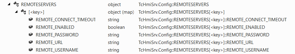

Die Konfiguration des Remote Servers kann zur Laufzeit verändert werden. Dadurch ist es z. B. möglich, sich mit einem anderen Benutzer bei dem Remote Server anzumelden und dadurch andere Zugriffsrechte auf die Symbole des Remote Servers zu erhalten. Der Zugriff zur Laufzeit erfolgt über das Config-Symbol des TwinCAT HMI Servers. Unter dem Config-Symbol finden Sie die Konfiguration des Remote Servers, welche die gleichen Möglichkeiten wie die Konfigurationsseite des Servers beinhaltet.
Konfiguration zur Laufzeit ändern 1:

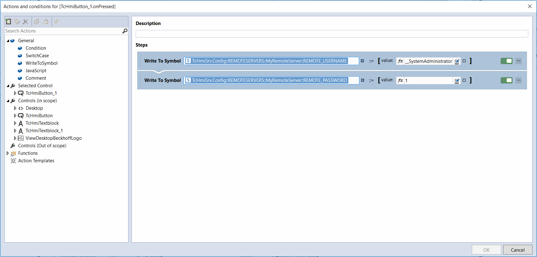

Beim Mappen der Symbole muss die Angabe der Domain erfolgen (z. B. MyRemoteServer). Anschließend können die Symbole im Actions and Conditions Editor beschrieben und gelesen werden.
Konfiguration zur Laufzeit ändern 2:
