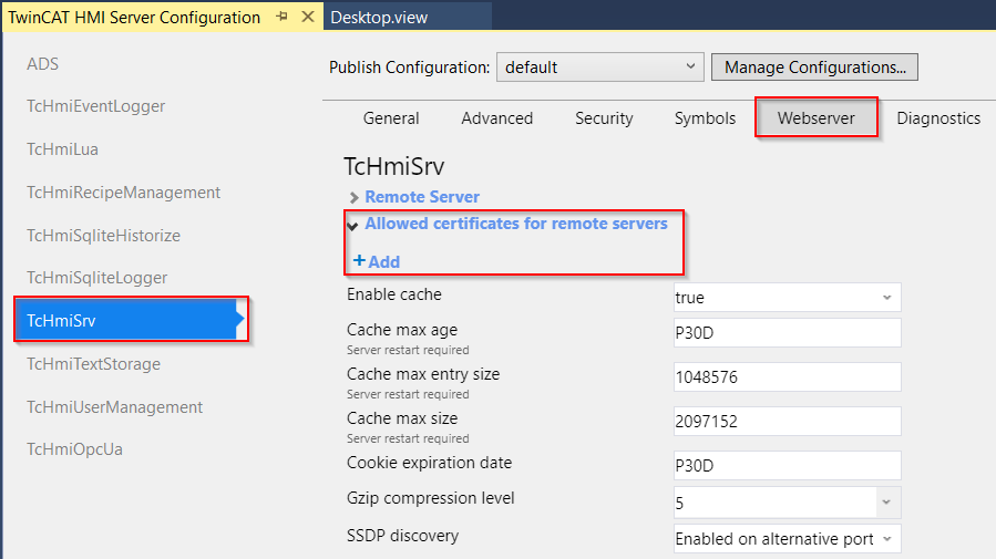

  2. Öffnen Sie die Konfigurationsseite des Servers, der sich mit dem Remote-Server soll.
  3. Navigieren Sie unter „TcHmiSrv“ zu dem Reiter „Webserver“ und klicken Sie auf den Eintrag „Allowed certificates for remote servers“.
    Zertifikat des Remote-Servers hinzufügen 1:
  4. Fügen Sie ein neues Zertifikat mit Klick auf den Eintrag „+ Add“ hinzu.

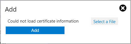

  5. Wählen Sie das Zertifikat des Remote-Servers aus, welches Sie importieren möchten.
    Zertifikat des Remote-Servers hinzufügen 2:
  6. Bestätigen Sie den Dialog mit Klick auf „Add“.
