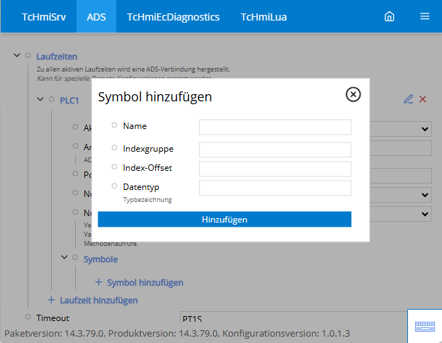

Zugriff per IndexGroup und Offset
Am sinnvollsten ist es, per Symbolnamen auf SPS Variablen zuzugreifen, um Änderungen in der Symbolik (z.B. durch einen OnlineChange) zu erkennen. Kleinsteuerungen (z.B. BC/BX) die über keine Symbolik verfügen, können direkt über Indexgroup und Offset angesprochen werden. Über die konfigurierte ADS Laufzeit können Sie ein neues Symbol hinzufügen, das per Indexgroup und Offset (Hexwerte werden in den entsprechenden Dezimalwert umgerechnet) die Werte abholt.
- Name des neuen Symbols.
Indexgruppe
- Indexgruppe der Daten, die gelesen werden sollen.
Index-Offset
- Index-Offset der Daten, die gelesen werden sollen.
Datentyp
- Datentyp des neuen Symbols.
