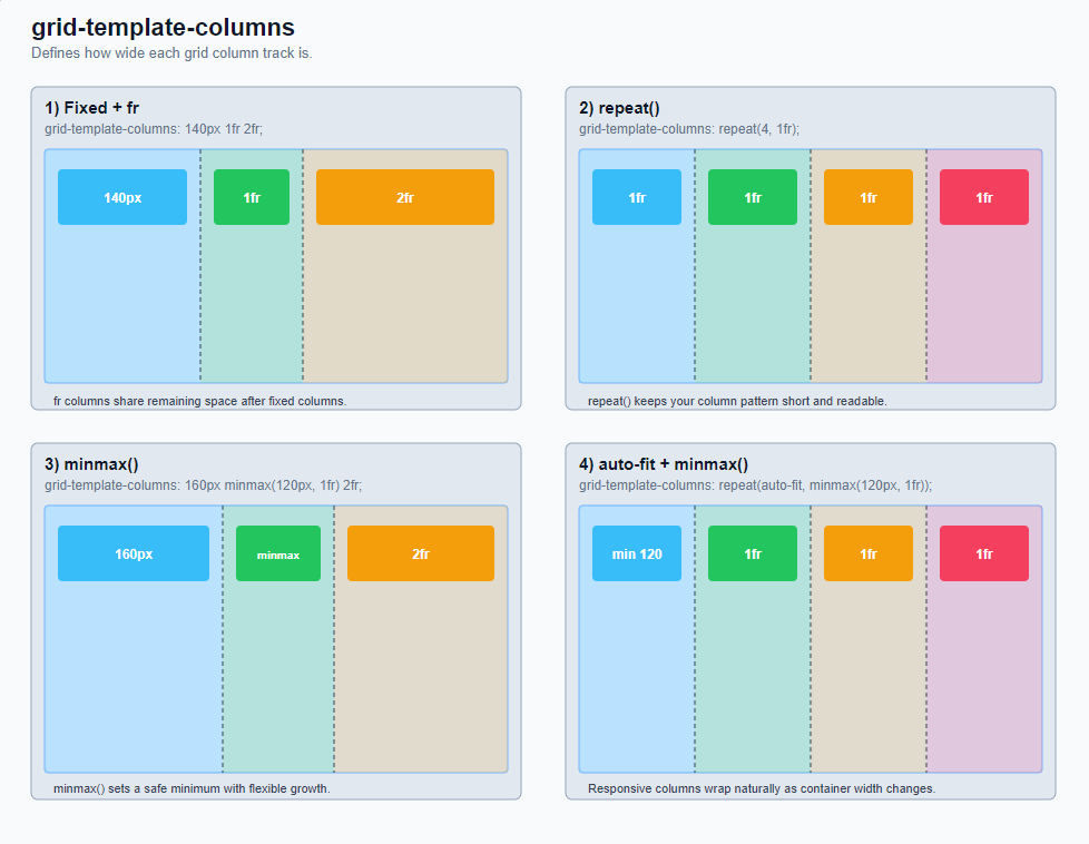

GridTemplateColumns:
Definiert beim Grid-Container, wie breit die Spalten (Columns/Tracks) des expliziten Grids sind.
Grid-Container (Elternelement) 1:

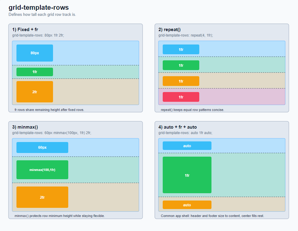

GridTemplateRows:
Definiert beim Grid-Container, wie hoch die Zeilen-Tracks des expliziten Grids sind.
Grid-Container (Elternelement) 2:

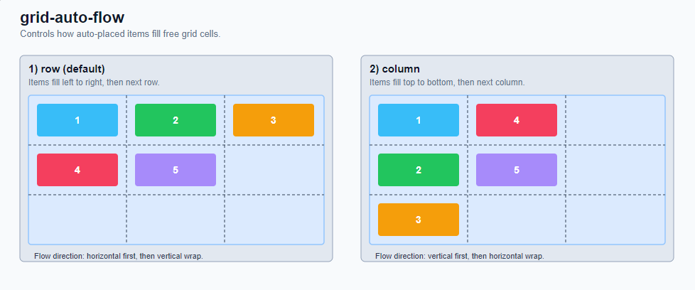

GridAutoFlow:
Steuert im CSS Grid, wie automatisch platzierte Grid-Items freie Zellen füllen.

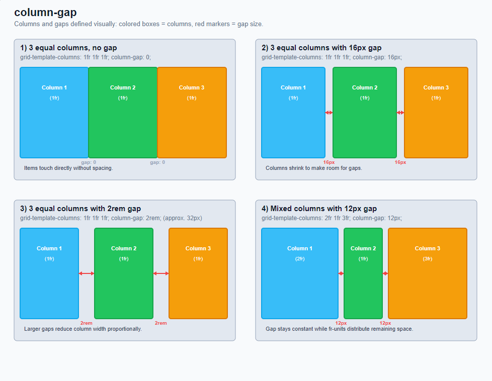

ColumnGap:
Definiert beim CSS Grid den horizontalen Abstand zwischen den Spalten-Tracks.
Grid-Container (Elternelement) 4:

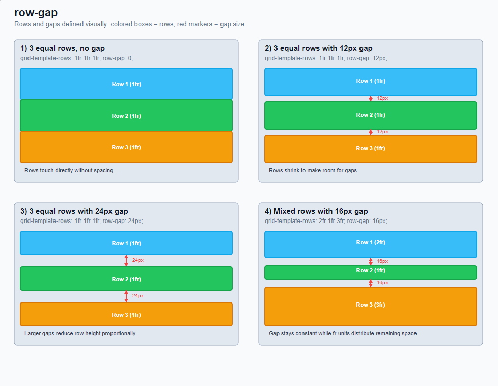

RowGap:
Definiert beim CSS Grid den vertikalen Abstand zwischen den Zeilen eines Grids.
Grid-Container (Elternelement) 5:

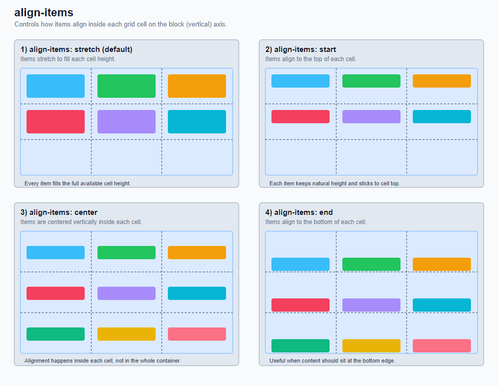

AlignItems:
Steuert beim CSS Grid die Ausrichtung aller Grid-Items auf der Block-Achse (in der Regel vertikal). Sie wirkt innerhalb jeder einzelnen Grid-Zelle.
Grid-Container (Elternelement) 6:

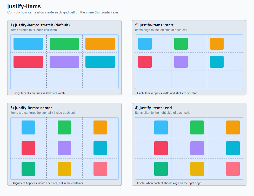

JustifyItems:
Steuert beim CSS Grid die Ausrichtung aller Grid-Items auf der Inline-Achse (in der Regel horizontal). Sie wirkt innerhalb jeder einzelnen Grid-Zelle.
Grid-Container (Elternelement) 7:
