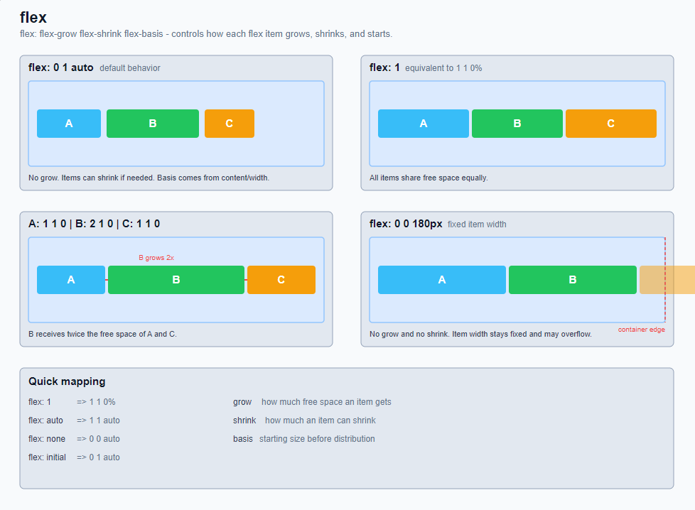

Flex:
Steuert folgende Eigenschaften:
- wie stark ein Flex-Item freien Platz bekommt (flex-grow),
- wie stark es bei Platzmangel schrumpfen darf (flex-shrink),
- mit welcher Ausgangsgröße es startet (flex-basis).

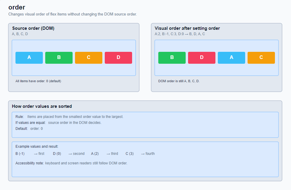

Order:
Steuert die visuelle Reihenfolge einzelner Flex-Items innerhalb eines Flex-Containers.

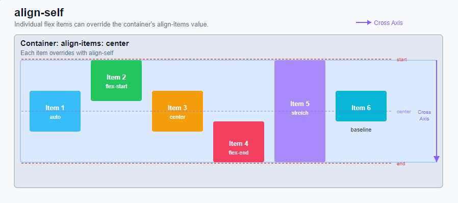

AlignSelf:
Ermöglicht es, die Ausrichtung eines einzelnen Flex-Elements entlang der Querachse zu überschreiben. Sie überschreibt die (align-items)-Einstellung des Flex-Containers für dieses spezifische Element.
