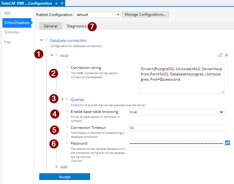

Database Extension
Öffnen Sie die Konfiguration der Database Extension im HMI-Project unter Server/TcHmiDatabase.
- Name der Datenbankverbindung
- Connection String
Driver | ODBC-Treibername Unter Windows können mit dem Programm ODBC Data Source Administrator alle Datenbank Treiber aufgelistet werden.
Server | Hostname oder IP des Datenbanksystems |
Port | TCP-Port des Datenbanksystems |
Database | Datenbankname |
Uid | Benutzername |
Pwd | Passwort @password = Parameter um das Passwort nicht im Klartext darzustellen.
- Queries: Hier können spezifischen Datenbankabfragen erstellt werden.
- „Enable Database Browsing“ legt alle Tabellen als Symbol an, wenn es aktiviert ist.
- Connection Timeout: Intervall bis ein Timeout der Verbindung gemeldet wird
- Password: Passwort das ausgetauscht wird, wenn im Connection String als Passwort @password benutzt wird.
- Diagnostics: Zeigt den Status der Verbindung zur Datenbank an.
