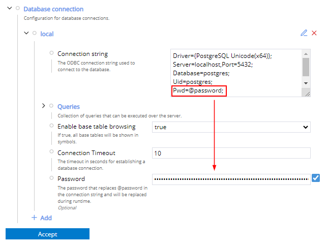

Konfigurieren der Database Extension
  1. Öffnen Sie die Konfigurationsseite der TcHmiDatabase Extension.
  2. Fügen Sie eine neue Datenbankverbindung hinzu.
  3. Die Verbindung wird über den Connection String konfiguriert:
Driver={PostgreSQL Unicode(x64)}; Server=localhost,Port=5432; Database=postgres; Uid=postgres; Pwd=@password;
Kontrollieren Sie die Verbindung über den Tab Diagnostics.

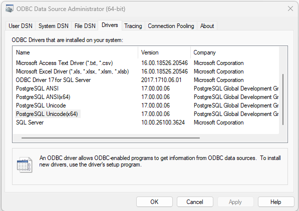

Driver
ODBC-Treibername
Unter Windows können mit dem Programm ODBC Data Source Administrator alle Datenbank Treiber aufgelistet werden.

@password = Parameter um das Passwort nicht im Klartext darzustellen.

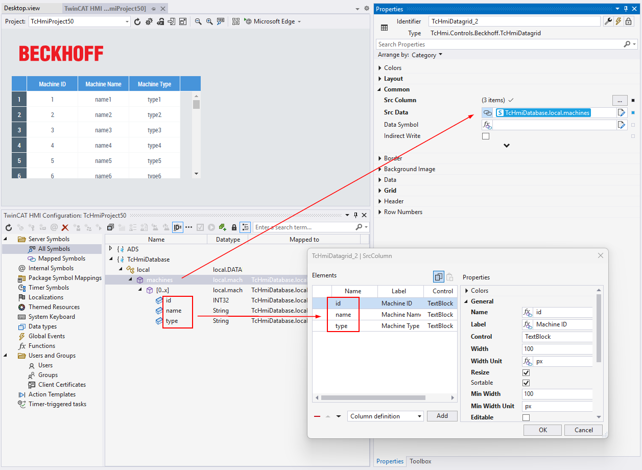

1. Aktivieren Sie „Durchsuchen der Basistabellen aktivieren“ damit alle Tabellen der Datenbank als Symbol angelegt werden.
2. Droppen Sie ein Datagrid Control und konfigurieren Sie als Src Data Attribute die gewünschte Tabelle.
3. Geben Sie unter Src Column den Namen der einzelnen Spalten im Control an. Diese müssen den Spaltennamen aus der Datenbank widerspiegeln, um eine Verknüpfung zwischen Datenbankspalte und Control-Spalte herzustellen.
