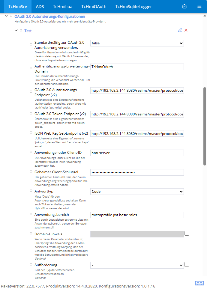

Konfigurieren des TwinCAT HMI Servers (Beispiel mit Keycloak)
1. Öffnen Sie im HMI-Projekt die Konfigurationsseite des Servers.
2. Gehen Sie auf den Unterreiter Sicherheit.
Quick start 1:

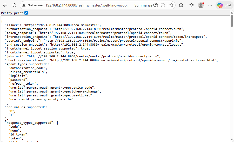

3. Öffnen Sie in einem Webbrowser die folgende URL um die wichtigsten Informationen von Keycloak auf einem Blick zu haben:
Quick start 2:
Beispiele für die Platzhalter:
<root> = 192.168.2.144:8080
{realm-name} = master
http://<root>/realms/{realm-name}/.well-known/openid-configuration
4. Stellen Sie hier die Verbindung zum Benutzerverwaltungsserver ein.
Standardmäßig zur OAuth-Autorisierung verwenden: false.
Authentifizierungs-Erweiterungs-Domain: TcHmiOAuth.
OAuth-Autorisierungs-Endpoint: Wert von „authorization_endpoint“.
OAuth-Token-Endpoint: Wert von „token_endpoint“.
JSON-Web-Key-Set-Endpoint: Wert von „jwks_url“.
OAuth-Endpoint zur Beendigung der Sitzung: Wert von „end_session_endpoint“.
Anwendungs- oder Client-ID: Tragen Sie die von Ihnen definierte Client-ID ein.
Geheimer Client-Schlüssel: Tragen Sie das „Client Secret“ Ihres Clients ein (Clients/<clientName>/Credentials)
Antworttyp: Code
Anwendungsbereich: microprofile-jwt basic roles
Die Verbindung zu einem Benutzerverwaltungsserver über OAuth wurde erfolgreich hergestellt.

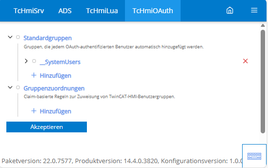

Konfigurieren der OAuth Extension
1. Öffnen Sie im HMI-Projekt die Konfigurationsseite der OAuth.
Quick start 3:
2. Legen Sie unter Standardgruppen fest welche Benutzergruppen den OAuth Benutzern als Default zugewiesen werden. Diese Gruppe wird hinzugefügt, wenn keine der Regeln unter Gruppenzuordnung zu dem Benutzer passt.
3. Legen Sie unter Gruppenzuordnung fest welche Benutzergruppen den OAuth Benutzern unter bestimmten vorgaben zugewiesen werden sollen.
Sie haben erfolgreich eine Verbindung zwischen dem TwinCAT HMI Server und einem Benutzerverwaltungsserver hergestellt.
