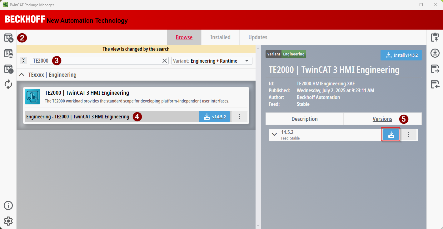

TwinCAT Package Manager
1. Öffnen Sie den TwinCAT Package Manager. Prüfen Sie unter den Einstellungen, ob die Integration in Visual Studio gesetzt ist.
Version 1.14 1:
2. Wählen Sie den Bereich Workloads aus.
3. Suchen Sie nach TE2000.
Das Workload vom TE2000 erscheint.
4. Wählen Sie das TE2000 an, um alle verfügbaren Versionen zu sehen.
5. Wählen Sie die die benötigte Version an.
Die Version wurde oben rechts in die Vorlage zur Installation gelegt.
6. Klicken Sie oben rechts auf die Vorlage.
Es öffnet sich ein Seiten Fenster.
7. Klicken Sie auf Änderungen Übernehmen.
Das Engineering TE2000 wurde erfolgreich installiert und steht in der TcXaeShell oder Visual Studio zur Verfügung.
