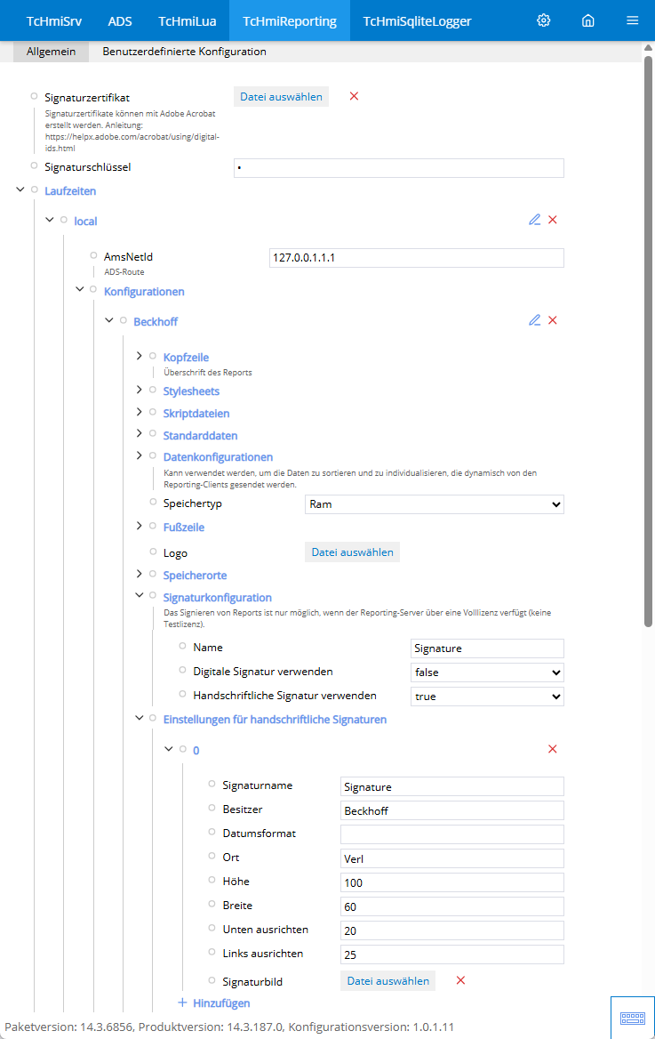

Konfiguration der Server Extension.
1. Öffnen Sie die Konfigurationsseite.
2. Gehen Sie auf die Konfiguration vom TcHmiReporting.
3. Öffnen Sie den Pfad. Falls nicht vorhanden erstellen Sie den Pfad Laufzeiten/{Runtimename}/Konfigurationen/{Konfigurationsname}/Signaturkonfiguration.
4. Bennen Sie die Signaturkonfiguration.
5. Aktivieren Sie Handschriftliche Signatur verwenden
Die Signatur wird nun eingebunden.
6. Öffnen Sie den Pfad. Falls nicht vorhanden erstellen Sie den Pfad Laufzeiten/{Runtimename}/Konfigurationen/{Konfigurationsname}/Einstellungen für handschriftliche Signaturen.
7. Klicken Sie auf Hinzufügen, um eine neue Konfiguration zu erstellen und geben Sie die folgenden Werte an:
Signaturname: Name der Konfiguration (Muss Identisch zum Namen der Signaturkonfiguration passen)
Besitzer: Name der Person zu der die Unterschrift gehört
Ort: Ort der Erstellung
Höhe: Höher des Bildes
Breite: Breite des Bildes
Unten ausrichten: Abstand zur unteren Kante
Links ausrichten: Abstand zur linken Kante
Signaturbild: Bilddatei der Unterschrift.
Die Konfiguration der Signatur ist nun abgeschlossen. Bei einer Generierung wird nun die Signatur dem PDF hinzugefügt.
