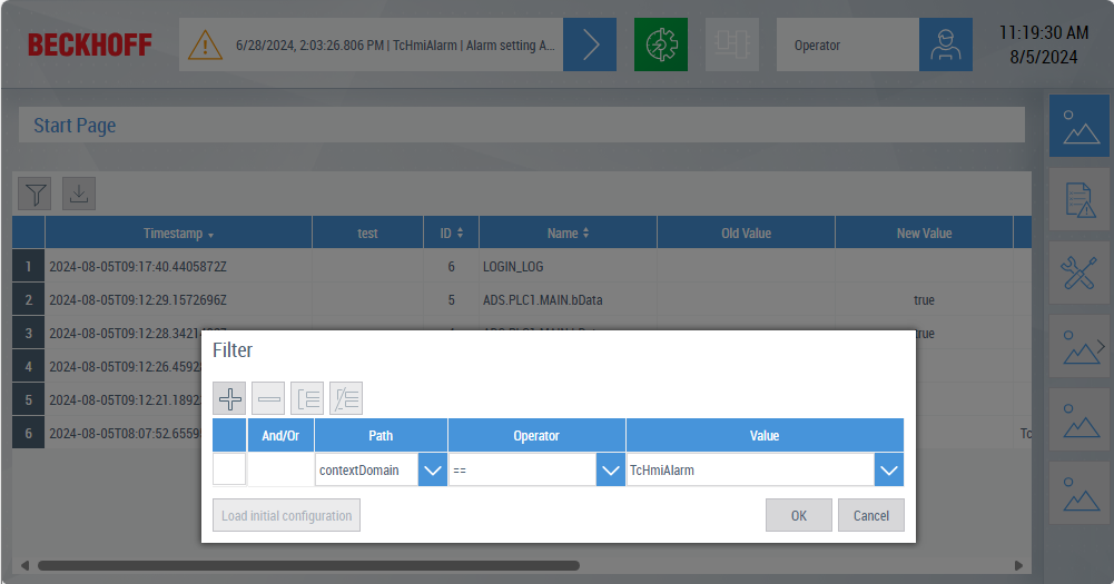

Filter
Innerhalb des Controls lassen sich Filter für die Anzeige einstellen. Durch diese Filter wird der sichtbare Bereich definiert, um z. B. auf ein spezielles Symbol zu schauen was geändert wurde.

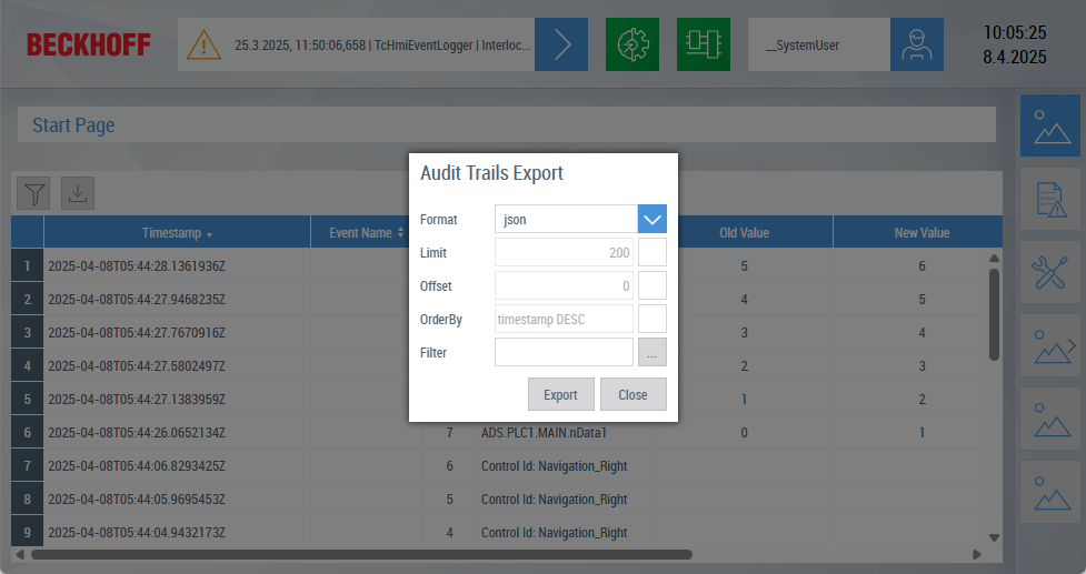

Export
Über den Export lassen sich die aufgenommenen Werte als JSON oder CSV exportieren.
Format
- Auswahl des zu exportierenden Format JSON oder CSV.
Limit
- Limitierung der exportierten Einträge.
Offset
- Offset ab dem die Daten exportiert werden.
OrderBy
- Sortieren der Einträge „ASC“ aufsteigend und „DESC“ absteigend für die entsprechende Spalte.
Filter
- Filtereinstellungen für die zu exportierenden Daten.
