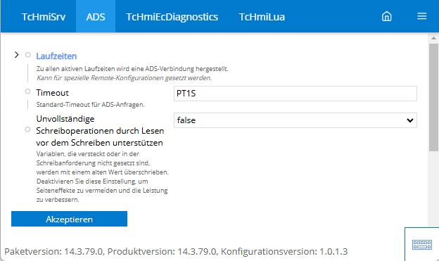

Im Reiter Allgemein werden Grundeinstellungen für die Server Extension angezeigt.
- Stellen Sie eine Verbindung zu einem Gerät über ADS her.
Timeout
- Gibt an, wie lange versucht wird, eine Verbindung herzustellen oder eine Leseanfrage laufen kann, bevor ein Timeout eintritt.
Unvollständige Schreiboperationen durch Lesen vor dem Schreiben unterstützen
- Wurde für ältere TwinCAT Versionen benötigt < 4024.17. Bei neueren TwinCAT Versionen kann das Deaktivieren zu einer besseren Performance führen.
