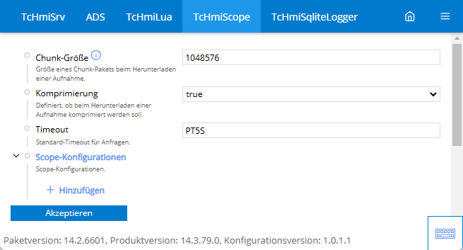

Konfiguration
Allgemein
Im Reiter Allgemein werden die Grundeinstellungen für die Server Extension angegeben.
Chunk-Göße
- Größe eine Chunk-Paketes beim Herunterladen einer Aufnahme.
Komprimierung
- Definiert, ob beim Herunterladen einer Aufnahme komprimiert werden soll.
Timeout
- Gibt an, wie lange versucht wird, eine Verbindung herzustellen oder eine Leseanfrage laufen kann, bevor ein Timeout eintritt.
Scope-Konfiguration
- Gibt das Scope-Projekt an, welches über die Extension gelesen werden soll. Hier wird ein fertiges Scope-Projekt integriert.
