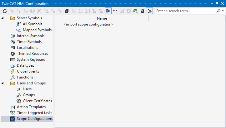

Quick start 1:
1. Öffnen Sie das Fenster TwinCAT HMI Configuration.
2. Gehen Sie auf den Reiter Scope Configurations.
3. Fügen Sie über einen Rechtsklick oder einen Doppelklick auf <import scope configuration> eine neue Konfiguration hinzu hinzu.
Es öffnet sich ein PopUp für weitere Einstellungen.

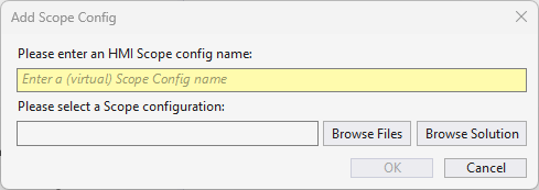

Quick start 2:
4. Definieren Sie unter:
    Name den Namen der zu erstellenden Konfiguration.
    Scope Konfiguration das Scope-Projekt, welches verwendet werden soll.
Die von Ihnen konfigurierten Konfiguration wird nun von der Extension genutzt, um die Daten vom Scope Server zu lesen. Zur Anzeige kann das Scope Control benutzt werden.

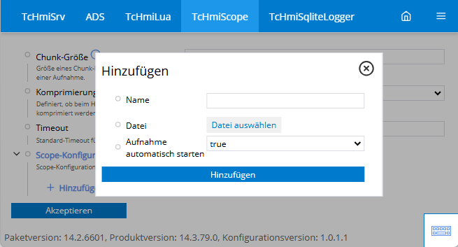

Hinzufügen eines Symbols über die Server Konfigurationsseite
1. Öffnen Sie die Server Konfigurationsseite.
2. Gehen Sie auf den Reiter TcHmiScope.
Quick start 3:
3. Gehen Sie auf Scope-Konfiguration.
Hier werden Ihnen alle zurzeit konfigurierten Alarm-Symbole angezeigt.
4. Klicken Sie auf Hinzufügen.
Quick start 4:
5. Definieren Sie unter:
    Name, den Namen der entsprechenden Einstellung.
    Datei, das Scope-Projekt, welches verwendet werden soll.
    Aufnahme automatisch starten, ob die Aufnahme des Scope sofort startet.
Die von Ihnen erstellte Konfiguration wird nun von der Extension genutzt, um die Daten vom Scope Server zu lesen. Zur Anzeige kann das Scope Control benutzt werden.
